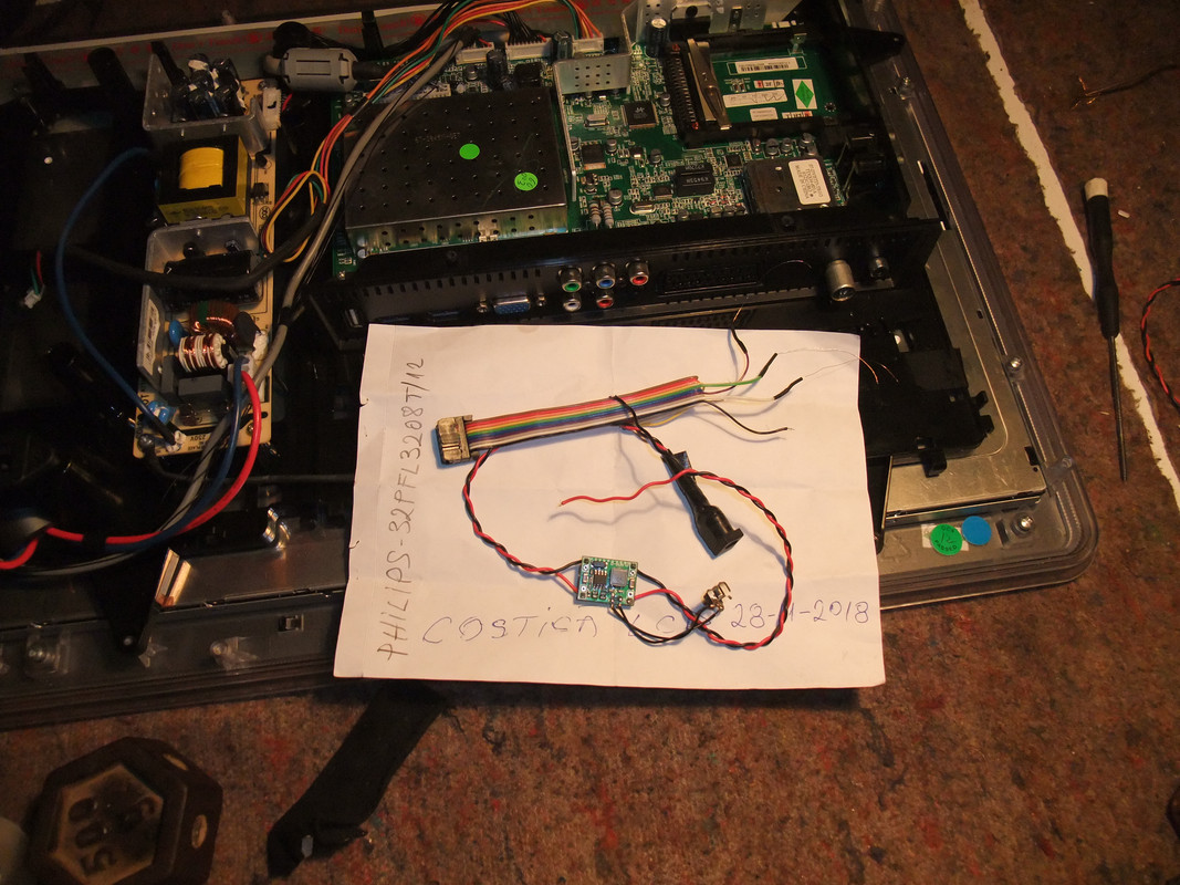

Poti citi si cu TNM-ul uite legaturile si treci la treaba , cu RT809H ai alimentat emmc-ul din sursa externa? daca nu atunci nu citeste bine cu tensiunile de la RT809H

TNM EMMC.jpgFlorine parca am mai vb.de ceea ce ma sfatuiesti tu.eu vreau sa stiu daca a reusit cineva sa citeasca concret,nu asa  ca ,"treci la treaba".am incercat toate variantele de soft, cu alimentare si externa bineinteles ca la rt folosesc .3.3v.
Probabil sa fie diferente de hard intre anumite tnmuri,eu luindu-l printre primii din tara.am vb. Si cu chinezii am vorbit pe mail,le-am zis la inceput ca nu vede emmcul dintr-un samsung seria f,dar nu prea au stiut sa ma ajute.au zis ca o sa intrebe la tehnic si cu intrebatul au ramas.
Trebuie probat si cu 1,8v la programator , trebuie bifat asa

si cind dai write selectezi fisierul cel mare si atit si el scrie tot in emmc
1.8v nu mai trebuie ca exista pe main stab de 1.8v. doar 3.3v extern.apropo am avut emmcuri care doar cu 2.8v au vrut sa le scriu.
Cit despre selectie am observat ca trebuie sa dai primul fisier care este in folder.
de ex.daca fisierul mare este ultimul si il selectezi,nu mai scrie booturile.daca boot1 este primul si il selectezi,le ia pe toate la rind.deci primul care este in folder trebuie selectat.cel putin eu asta am observat.

Deci ce am aflat.mai aveam o placa de 32lb650 care la fel nu mai pornea dupa rescriere emmc.avea booturile de 2mb.dupa rescriere cu softul de la Costica s-a aprins.
Placa care ma chinuie are booturi de 4mb.deci concluzia este ca pe aceeasi placa sint 2 feluri de emmcuri.deci imi trebuie soft de 4003 dar cu booturi de 4mb.

Cred ca softul nu e ce trebuie pentru ca softul de la tine l-am pus pe o placa de 4003 care avea booturile de 2mb si a pornit.asta de nu iese  este tot 4003 tot de 32lb650 dar are booturi de 4mb.deci caut soft cu 4mb la booturi.
