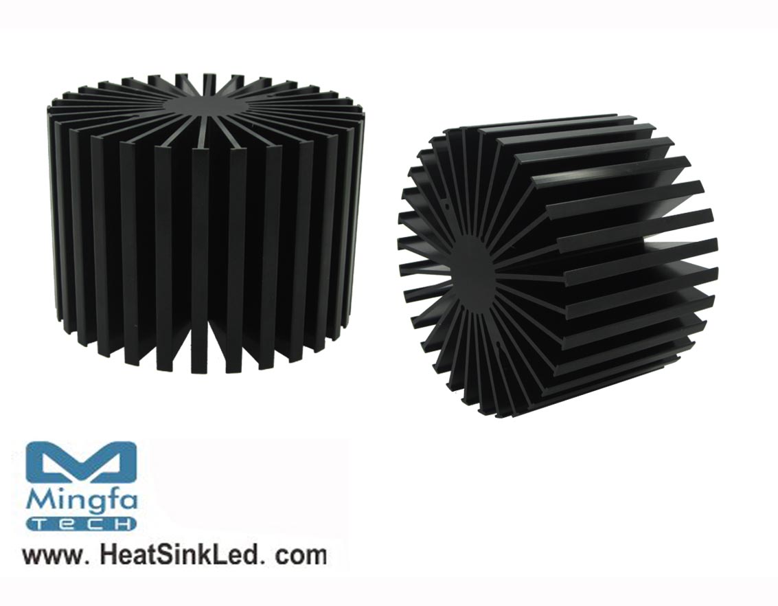

Dxxx Postat Ianuarie 16, 2018 Partajează Postat Ianuarie 16, 2018 Pace si iubire! Dragilor, voi faceti absolut cum vreti, dar daca dati bani pe el eu as considera ceva corect, adica un radiator dedicat. Nu vad cum poate sa bata la performanta varianta mai ieftina data de mine, nici nu este facut pentru convectie ci pentru ventilatie, oricum nu vad cum sa aiba sub 2K/W din masuratorile de mai sus. In plus Mingfa este o firma de referinta la radiatoare led ... pe cand Segotep... ce stiu eu de unde vine, posibil sa fie buni, dar foarte posibil si invers. Chiar si la aspect comparatia este defavorabila, asta in opinia mea https://prokcssmedia.blob.core.windows.net/sys-master-images/h50/h0a/9027179937822/simpo11780-jpg Link spre comentariu
Den Postat Ianuarie 16, 2018 Partajează Postat Ianuarie 16, 2018 Sesebe,eu renunt.Da-le incolo,sa-si faca treaba.Si eu am un radiator din ala slim de 775,cu unu mic pus aiurea pe el.Si sa stii ca tine si la 12w.Imi e lene sa fac masuratori si nici nu cred ca mai am cu ce,dar cata vreme pot sa tin mana pe radiator e ok. Are dreptate Dxxx,la ala ii zice radiator pasiv,superb,negru,asa cum trebuie. Link spre comentariu
