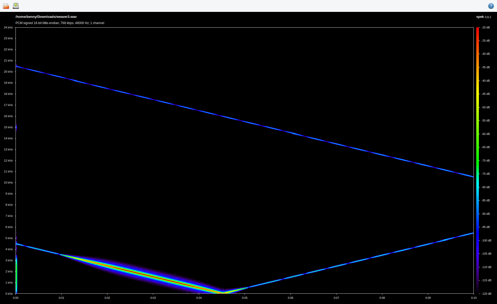

benishor Postat Septembrie 29, 2017 Autor Partajează Postat Septembrie 29, 2017 Salut Cirip, Multumesc pentru efortul depus! Am inteles si imi sunt clari pasii aplicati. Suna destul de bine, desi cred ca mai e loc de improvement pe undeva, relativ la cat anume se suprima imaginea nedorita. Iata cum arata spectrograma fisierului, generata cu spek (http://spek.cc): https://hq.scene.ro/weaver-spectrogram.png (a se vedea dupa trecerea prin 0 beat). M-as fi asteptat in mod normal ca supresia imaginii sa fie cat mai aproape de ideal dat fiind faptul ca fisierul sursa contine semnale cu SNR deosebit. Poate trebuie umblat pe la filtre sau amplitudinile oscilatoarelor. Crezi ca imi poti da te rog coeficientii pentru filtrul folosit? Multumesc, benishor Link spre comentariu
cirip Postat Septembrie 29, 2017 Partajează Postat Septembrie 29, 2017 (editat) Salut benishor, "M-as fi asteptat in mod normal ca supresia imaginii sa fie cat mai aproape de ideal" Un filtru ideal are nr. infinit de coeficienti si precizie de reprezentare a coeficientilor infinita (numere reale). Filtrul folosit are 101 si are caracteristica amplitudine frecventa de mai jos. Dupa cum se observa, atenuarea in banda de oprire e de cel putin 53dB. Chestia asta se vede si din analiza spectrala facuta de tine. Mai mult, se vede si riplul din banda de oprire. La maxim semnalul are -20dB, iar pe varful riplului in banda de oprire are cam -80dB, asa pe ochiometreala la culoare. Asta face o atenuare de fo 60dB in banda de oprire. Se poate mari nr de coeficienti pana cand ajungem la o atenuare de x dB, dar perfecta nu are cum sa fie din cel putin doua motive: -functia pondere a filtrului ideal este trunchiata, adica folosim un nr. finit de coeficienti -reprezentarea numerica a valorilor coeficientilor are si ea precizie finita. Chestiile de mai sus nu iau in considerare imperfectiunile de implementare. Propunerea mea e sa incerci sa implementezi cu filtrul asta, apoi marim numarul de prize si vedem care e limita tolerabila. De asemenea, marind nr. de prize va creste intarzierea prin sistem. La o anumita valoare poate deveni deranjant. Coeficientii: beni_ftj_101taps.txt Spor! Editat Septembrie 29, 2017 de cirip Link spre comentariu
