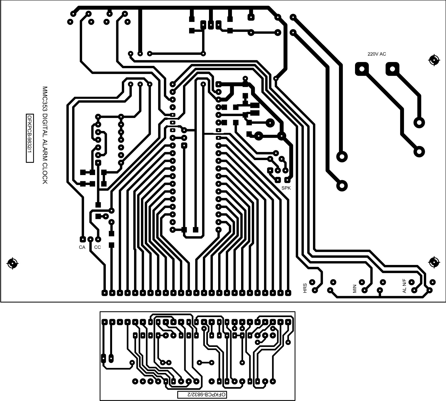

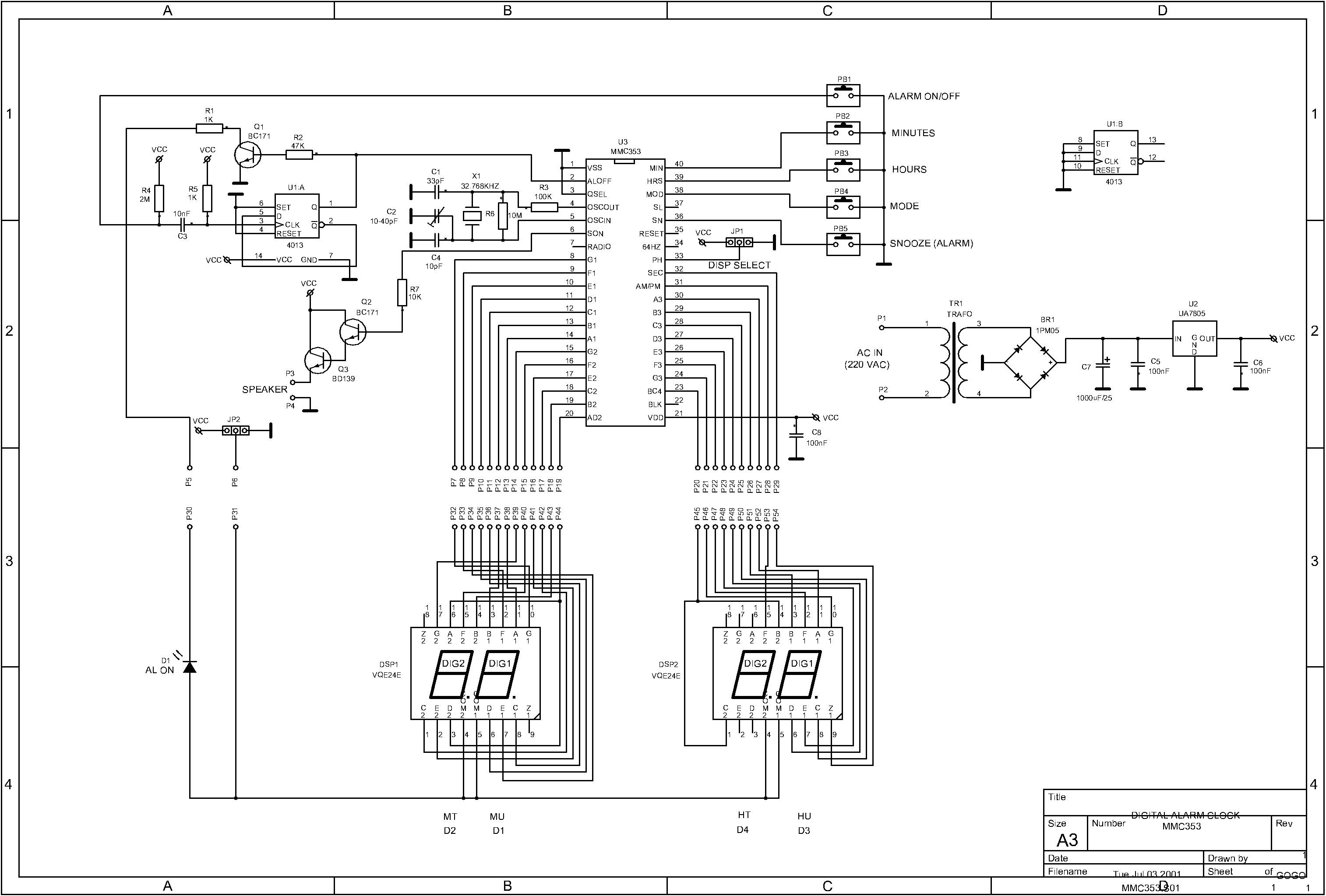

Stefan Postat Mai 28, 2007 Partajează Postat Mai 28, 2007 am circuitul MMC 353 de un an si ... am luat catalogul dar nu ma descurc sa fac o aplicatie de ceas (ceva "calumea") . inca nu sunt lamurit asupra unor lucruri :cum poate afisa si pe LCD si cu Led , etc ...Vine vacanta si vreau sa fac un ceas digital de masa pentru ca am distrus din neatentie un SonoCloc1000 (parca asa se numea ) de la Grundig. :partyman: Link spre comentariu

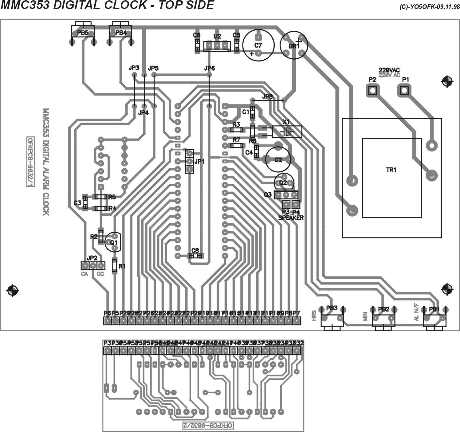

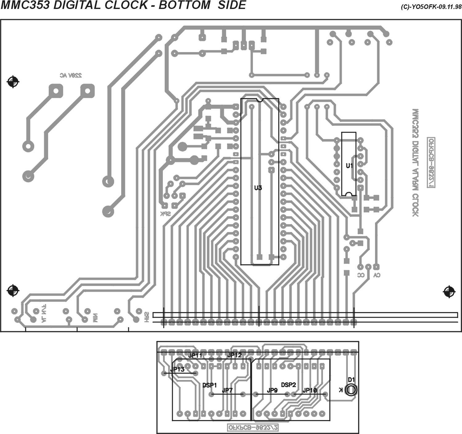

andiy Postat Mai 28, 2007 Partajează Postat Mai 28, 2007 ... cum poate afisa si pe LCD si cu Led , etc ... Pentru ca nu e lcd-ul la care te gandesti tu , ci e un lcd ca cel de la ceasurile electronice :smt003 . Schema de ceas cu MMC353 era intr/un Tehnium de dupa '90. L-am facut si eu mai demult si din cate retin cel cu "a" in terminatie este fara alarma. Poate gresesc. Cam despre asta e vorba. :smt006 PS: am gasit ceva http://www.qsl.net/yo5ofk/sch/Mmc353_s.gif http://www.qsl.net/yo5ofk/pcb/Mmc353_p.jpg http://www.qsl.net/yo5ofk/silk/Mmc353_top_c.jpg http://www.qsl.net/yo5ofk/silk/Mmc353_bot_c.jpg Link spre comentariu

MiniTehnicus Postat Mai 29, 2007 Partajează Postat Mai 29, 2007 Schema de cablaj pentru MMC353.O sa caut si schema, trebuie sa o scanez prima data. Link spre comentariu
MiniTehnicus Postat Mai 30, 2007 Partajează Postat Mai 30, 2007 Aici gasesti tot proiectul: http://www.qsl.net/yo5ofk/pcb1_nham.htm Link spre comentariu

Stefan Postat Iulie 3, 2007 Autor Partajează Postat Iulie 3, 2007 a iesit super ceasul , dar nu inteleg de ce integratele sunt implantate pe partea cu traseele .trebuie sa il pun in carcasa si e gata :partyman: Link spre comentariu
niq_ro Postat Iulie 3, 2007 Partajează Postat Iulie 3, 2007 pentru ca nu ai verificat si nu ai facut cablajul in oglinda.. :smt005 Link spre comentariu
Stefan Postat Iulie 3, 2007 Autor Partajează Postat Iulie 3, 2007 ha... si puteam sa jur :smt003 Link spre comentariu
niq_ro Postat Iulie 3, 2007 Partajează Postat Iulie 3, 2007 nu am verificat cablajul la mana, cum trebuia sa faci tu inainte de a te apuca de lucru, dar asta-i explicatia logica... Link spre comentariu
