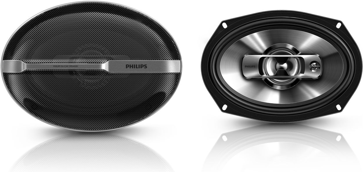

gigawat Postat Iunie 26, 2017 Partajează Postat Iunie 26, 2017 (editat) Va salut,cum as putea masura niste membrane de la difuzoare ovale?Sunt ceva smecherii?am nevoie sa montez 4 difuzoare de dimensiuni diferite intr-o incinta si ele sunt toate ovale.Doresc sa dau gaurile aproape perfect insa nu reusesc sa iau masurile corect. Ceva trucuri ma gandesc ca sunt insa nu le stiu eu. Editat Iunie 26, 2017 de gigawat Link spre comentariu
Vizitator Postat Iunie 26, 2017 Partajează Postat Iunie 26, 2017 iti trebuie latimea si inaltimea. O gaura ovala e compusa din 2 rotunde care au acelasi diametru dar nu au acelasi centru. Poti pune o hartie peste membrana si o decupezi cat mai precis. Link spre comentariu
sesebe Postat Iunie 26, 2017 Partajează Postat Iunie 26, 2017 (editat) La multe difuzoare "de firma", gaura necesara este precizata in datasheet sau poate fi extrasa din desenele din datasheet. Pt celelalte s-ar putea sa merga si cu foaia de hirtie cum explica Fanel mai sus. Pe de alta parte eu nu recomand difuzoare ovale decit la puteri mici si in special NUMAI pt auto. Desi teoretic un difuzor oval are o banda reprodusa destul de larga (mai larga de obicei decit se poate obtine cu unul rotund) totusi nivelul de distorsiuni este relativ ridicat si se incadreaza cu greu in categoria HiFi. Editat Iunie 26, 2017 de sesebe Link spre comentariu

gigawat Postat Iunie 26, 2017 Autor Partajează Postat Iunie 26, 2017 Pai nu sunt ovale sunt parca altfel de forma Ceva de genul acesta https://olxro-ring08.akamaized.net/images_mercadorro/137156021_4_261x203_difuzoare-eliptice-ovale-10w-8ohm-tv-toshiba-39p2300d-electronice-si-electrocasnice_rev003.jpg https://images.okr.ro/serve/auctions.v7/2017/apr/30/4f42abd4ae22838b92b7be1bc49771b7-6099478-235_235_11.jpg?w=27a0d7213bc803a4cfd3e0979b23fcd1 Nu sunt acestea dar la forma sunt asemanatoare. Link spre comentariu
alf Postat Iunie 26, 2017 Partajează Postat Iunie 26, 2017 (editat) O gaura ovala e compusa din 2 rotunde care au acelasi diametru dar nu au acelasi centru. offfffffffffff... Uneori se intalneste si situatia asta, dar in general, nu. Difuzoarele ovale au mai degraba o alura de paraboloid. Editat Iunie 26, 2017 de alf Link spre comentariu
Vizitator Postat Iunie 26, 2017 Partajează Postat Iunie 26, 2017 Io i-am zis cum e gaura ovala nu cum e difuzorul. Nici nu stiu asta. Ii ia amprenta cu o hartiuta si se apropie cat mai mult de forma. La final, oricum pileste... Link spre comentariu
alf Postat Iunie 26, 2017 Partajează Postat Iunie 26, 2017 (editat) Si acest difuzor este oval. Editat Iunie 26, 2017 de alf Link spre comentariu
sesebe Postat Iunie 26, 2017 Partajează Postat Iunie 26, 2017 (editat) Uite cum poti sa iei dimensiunea exacta pt decupaj: cumperi de la librarie plastilina (daca nu ai deja), o amesteci in mina pina se inmoaie si o intinzi ca pe o foaie de placinta pe placa in care trebuie sa faci decupajul, in strat cit mai uniform. apoi presezi cu atentie difuzorul cu fata in jos, cu grija sa nu fortezi si sa strici membrana. pe marginea urmei lasate se decupeaza si inlatura plastilina iar apoi se traseaza cu un creion, pix, marker conturul de decupaj al difuzorului lasind o margine pe care sa se sprijine marginea difuzorului. Daca vrei sa facidecupajul pe un CNC atunci, intr-un program de desen tehnic gen Autocad, se poate genera foarte precis forma difuzorului, prin arce de cerc de exemplu. Editat Iunie 26, 2017 de sesebe Link spre comentariu
gigawat Postat Iunie 26, 2017 Autor Partajează Postat Iunie 26, 2017 Deci asta este singura sansa,sa decupez dintr-o hartie....v-a fi foarte greu apoi sa transpun dimensiunea hartiei pe lemn. Link spre comentariu

one Postat Iunie 26, 2017 Partajează Postat Iunie 26, 2017 (editat) Daca vrei sa facidecupajul pe un CNC atunci, intr-un program de desen tehnic gen Autocad, se poate genera foarte precis forma difuzorului, prin arce de cerc de exemplu. Daca difuzorul este eliptic atunci nu il poti genera precis prin arce de cerc. Dar intr-adevar majoritatea producatorilor au ales combinatii din arce de cerc si linii drepte, caci si ei au trebuit sa dea gauri sau sa injecteze plasticuri. Trebuie doar recunoscuta forma. In poza am vazut ca difuzoarele au acel burete de etansare in jurul suspensiei. Eu l-as pune cu fata in jos pe o hartie milimetrica si as face conturul cu creionul, dupa care as face curba interna, stiind largimea buretelui. La cele drepte cu extreme curbe este absolut banal. se masoara largimea intre liniile paralele, si acesta este si diametrul cercului... Editat Iunie 26, 2017 de one Link spre comentariu
Vizitator Postat Iulie 6, 2017 Partajează Postat Iulie 6, 2017 Elipsa se deseneaza extrem extrem de usor... Exista doua focare, amplasate pe axa longitudinala, simetric fata de axa transversala, si intotdeauna suma distantelor F1-P si P-F2 (P fiind oricare din punctelede pe elipsa) este constanta... ca definitie, ea reprezentand locul geometric al punctelor pentru care suma distantelor pana la focare este aceeasi, oricare ar fi P. Pe cale de consecinta, vedeti voi mai departe cum procedati... Exista si formula ariei... Google o stie. AutoCAD are functie de elipsa. @Faker; Deloc complicat... Link spre comentariu
one Postat Iulie 7, 2017 Partajează Postat Iulie 7, 2017 (editat) Elipsa se deseneaza extrem extrem de usor... Am spus ca nu se aproximeaza prin arcuri de cerc, nu ca ar fi greu sau usor. Greu este sa iti dai seama daca este intr-adevar elipsa fara sa o imprimi si sa o suprapui peste difuzor. Exista si formula ariei... Google o stie. Eu cred ca reusesc sa o calculez si fara sa ma uit pe google. Ma incapatanez sa cred ca telefonul sau computerul sunt ajutoare extraordinare, dar vreau sa nu devin un ignorant daca raman fara baterie. Desi au trecut multi ani, cred ca imi amintesc sa fac o integrala dintr-o parte a elipsei (jumatate sau un sfert) si sa o multiplic. Dar nu foloseste la nimic. Cred ca era mai util daca initiatorul topicului spunea exact despre ce difuzor este vorba. Editat Iulie 7, 2017 de one Link spre comentariu
