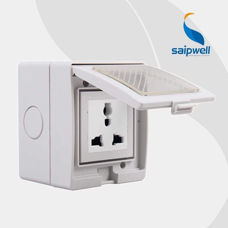

Cred ca cea mai simpla cale este utilizarea unei cutii IP55 pentru intrerupator sau priza de exterior. Aceasta are un capac (de obicei transparent), cu arc si garnitura de etansare. Pe aceasta cutie pui o presetupa corespunzatoare pentru trecerea cablurilor. Cand vrei sa actionezi butoanele deschizi capacul si le rotesti. La inchiderea capacului, montajul va fi protejat impotriva stropilor. Nu cred ca ai nevoie sa iti reziste la imersiune la 10m adancime.
Exemplu aici. Guma transparenta de pe capac are si rol de garnitura cand e inchis dar sunt altele cu garnitura separata.
