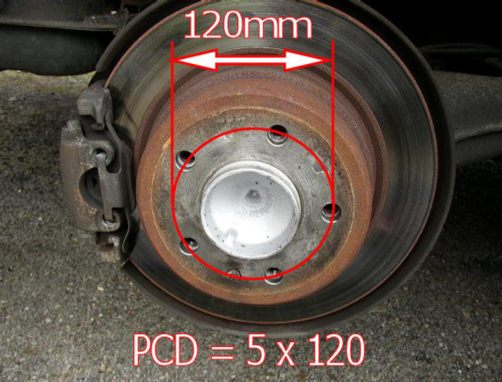

Vreau sa iau o roata de rezerva pentru bora 1.6. In timp ce ma informam am gasit un tabel din care am decupat ceea ce vedeti. Eu am pe masina roti cu anvelopa de 205/65/r16, de unde trag concluzia ca ma situez la randul 2 intrucat a mea nu e bora variant. Explicati-mi si mie cum se masoara acel 100 intre prezoane, unde si ce inseamna acel ET va rog frumos. Pe janta scrie cumva dimensiunea ei? Adica daca vad 6 1/2J x 16 e suficient? Mi se va potrivi? Ce inscriptii gasesc pe janta? Vreau sa iau janta de tabla, nu imi trebuie aliaje si croame . Multumesc de sfaturi!

Pe janta ai stantat ET-ul, Latimea (J-ul) si diametrul(r15 de la pneuri)
In tabelul tau ai prezentate doua jante de tabla de 15" si de 16". Oricare vei alege din cele doua va fi ok. Cea de 16 este mai lata, de aceea are si ET diferit.
