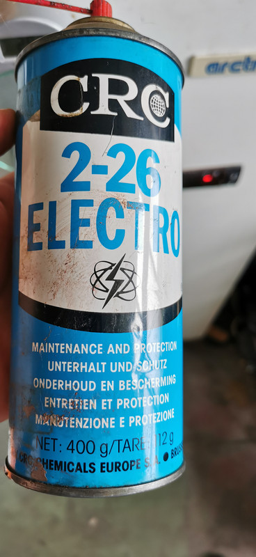

franzm Postat Iulie 13, 2022 Partajează Postat Iulie 13, 2022 Pentru contactele curatate exista diverse uleiuri si unsori pentru conservare. Vedeti eventual pe siteurile de la Kontakt-Chemie si Teslanol. Si mai sunt si alti producatori. Link spre comentariu
doru3160 Postat Iulie 13, 2022 Partajează Postat Iulie 13, 2022 Cu ăsta m-am împăcat cel mai bine din toate câte le-am avut. https://i.postimg.cc/hvJb80yw/IMG-20220713-134017.jpg Acum doar pe Amazon ar mai fi de vânzare, și ce am găsit eu, vindea la bax. Oricum, și dacă e doar un tub, cred ca e mai scump transportul. Link spre comentariu
