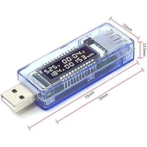

Intrebare: Cum aflu capacitatea, cat de cat reala, al unor acumulatori Li-Ion de 3,7Volti, din seria 18650?
Momentan m-ar interesa sa estimez cam cate ore de functionare duc acumulatorii, de pe o lanterna.
Am masurat consumul Led-ului (impreuna cu montajul care il are incorporat in lanterna) si am observat ca acesta nu e constant. Probabil din cauza montajului. Consumul "joaca" intre 0.96A si maxim 1,3A.Nu stiu daca e ok ce se intampla, insa nu am vazut ca lumina ledului sa flapeze.
Lanterna functioneaza cu 3 acumulatori legati in paralel. Acumulatorii sunt niste chinezisme si anume UltraFire BRC 18650 4200mAh, 3,7V. Sunt sigur ca nu au 4200mAh ptr ca din cunostiintele mele, stiu ca Panasonicul au scos celule 18650 care au undeva la 3400mAh. Pe de alta parte se observa diferenta de greutate.Mai am acasa un acumulator LG la 2500mAh dintr-un laptop, care aparent este in parametrii (ca idee referitoare la greutate, acumulatorul LG se apropie de 50gr iar ULTRAmega.tera.FIRE de 4200mAh abia daca se apropie de 35gr :) ). Dupa 48 de ore de la incarcare si nefolosit, acumulatorul LG are 4,16V.
Ma intereseaza ca sa stiu, cu aproximatie , cat timp pot utiliza lanterna, asa incat sa nu risc descarcarea lor, sub pragul admisibil.
Detin si un charger IMAX B6AC, cu care am incarcat si descarcat de 2 ori acumulatorul LG si de mai multe ori acumulatori Pb-acid de 12V 7,2-9Ah.
Ori inca nu m-am familiarizat prea bine cu acest tip de charger, insa din ce am vazut nu prea te ajuta la un calcul precis asupra capacitatii acumulatorului ,atat la incarcare cat si la descarcare. Spre exemplu daca setez incarcatorul sa incarce/descarce cu 1A, cand se apropie de valoarea maxima de incarcare/descarcare, curentul de incarcare scade treptat de la 1A pana la 0,1A, urmand ca in scurt timp sa anunte ca acumulatorul este incarca/descarcat. In conditiile in care nu am un consum constant, nu pot deduce cu aproximatie cam ce capacitate are acumulatorul.
Deci in continuare am nevoie de un mic hint, un tester sau o solutie pentru a afla capacitatea acumulatorilor Li-Ion.

Capacitatea nu se poate determina rapid destul de ușor (din punct de vedere a măsurătorii), uite o schemă de tester: http://danyk.cz/avr_aku_en.html
Dar poți pune un consumator perfect constant (Ex. led de putere + sursă curent constant) și cu acumulatorul încărcat full, lași consumatorul conectat măsurând periodic tensiunea la bornele lui.În momentul când a ajuns la 3V îl consideri descărcat. Apoi înmulțești curentul consumat de led cu timpul total al funcționării și obții o estimare bună a capacității reale.În principiu, un acumulator de 1Ah va susține un consumator de 1A timp de o oră până la descărcare, un consumator de 0,5A timp de două ore, ș.a.m.d.
Daca nu ma insel, aparatele enumerate de tine, masoara doar curentul si tensiunea, dar in consum(in circuit).
Majoritatea au intrare si iesire (source si load) .

Nu afli corect capacitatea acumulatorilor măsurând curentul lor de încărcare, puterea consumată din rețea, etc, etc. Curentul instantaneu de încărcare depinde și de starea de uzură, de gradul de /încărcare/descărcare momentan, dar curentul de încărcare se alege în funcție de capacitatea reală.Capacitatea reală o afli cel mai precis doar descărcându-i în mod controlat, cu un consumator de curent constant și într-un timp dat. Durează ceva timp, dar te lămurești corect și fără multă cheltuială.
