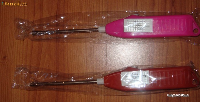

Vizitator Postat Ianuarie 13, 2017 Partajează Postat Ianuarie 13, 2017 (editat) Uite aici, e 3 lei la piata si gasesti la toate locurile de ace, brice si carice. E gata facut. Ii scoti firul central. Masa e teava metalica. https://images.okr.ro/auctions/2010/02/28/243791538-1916688-700_700.jpg Orice transformator daca il conectezi la o baterie are un impuls, si mai are unul si la deconectare.Se obtine arcul prin faptul ca il conecteaza si il deconecteaza repede. PS: Sa nu apara teoreticieni si sa spuna ca traful merge in AC si ca pe baterie nu va functiona. Editat Ianuarie 13, 2017 de Vizitator Link spre comentariu
