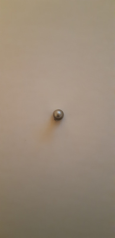

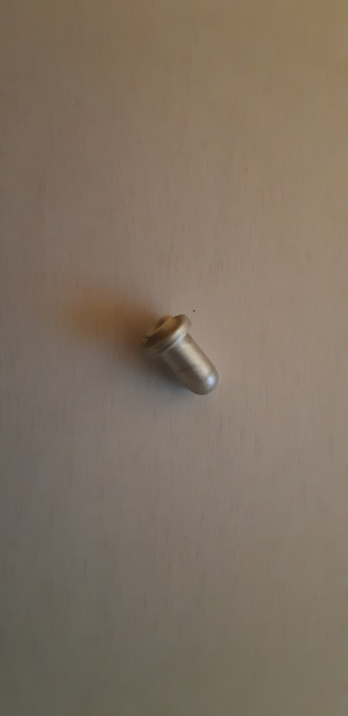

woodyteo Postat Iunie 16, 2021 Partajează Postat Iunie 16, 2021 Am folosit niste butoane provenite de la un ceas, care practic le-am trecut printr-o gaură dată în panoul frontal. Ceva de genul https://i.postimg.cc/j5MqjbBM/20210616-213204.jpg https://i.postimg.cc/Y0jrGPHM/20210616-213231.jpg https://i.postimg.cc/15WTpGNW/20210530-230032.jpg https://i.postimg.cc/66fFQJ6x/20210530-230123.jpg. Link spre comentariu
BRANCA Postat Iunie 17, 2021 Partajează Postat Iunie 17, 2021 Sunt pushuri cu buton,ca în link.Dar sunt şi pushuri cu tija lungă,de ex 15 mm sau 22mm. https://ardushop.ro/ro/electronica/96-buton-mare-push-button.html?gclid=Cj0KCQjw5auGBhDEARIsAFyNm9GMwTEwGxtRM6Y-hGfTSbCW9_DDrAJxY0JvcqX2vs3n0GXcdY6T86saAgK9EALw_wcB Link spre comentariu
alexy Postat Iunie 17, 2021 Partajează Postat Iunie 17, 2021 (editat) am confectionat singur butoanele (din dopuri ptr holsuruburi) optional se poate pune un mic arculet intre buton si carcasa Editat Iunie 17, 2021 de alexy Link spre comentariu
florinapostol Postat Iunie 18, 2021 Partajează Postat Iunie 18, 2021 La 16.06.2021 la 20:49, alexy a spus: "florinapostol" "woodyteo" ce butoane ati pus ptr carcasa la butoane tactile (sau cum ati facut) , daca se poate niste poze Butoanele sint facute la imprimanta 3D Link spre comentariu
