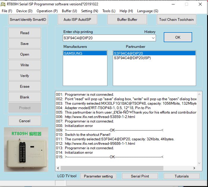

Costica Tv Postat Ianuarie 14, 2022 Partajează Postat Ianuarie 14, 2022 O intrebare pentru cine stie si vrea sa raspunda: exista posibilitatea atunci cand scrii un nand tsop48 sal faci protejat la citire ?? Eu la RT809H am versiune veche instalata, dar ma gandesc ca poate cu vre-o versiune mai noua sa aiba aceasta optiune de "Protect chip"..... Multumesc Link spre comentariu
gabiz_ro Postat Ianuarie 14, 2022 Partajează Postat Ianuarie 14, 2022 pai de ce? Daca il protejjezi la citire ... ce rol ar mai avea. Link spre comentariu
Costica Tv Postat Ianuarie 14, 2022 Partajează Postat Ianuarie 14, 2022 Acum 1 minut, gabiz_ro a spus: pai de ce? Daca il protejjezi la citire ... ce rol ar mai avea. Pai ar avea rolul ca daca eu vand cuiva un nand programat, acesta sa nu poata salva softul din el Link spre comentariu
gabiz_ro Postat Ianuarie 14, 2022 Partajează Postat Ianuarie 14, 2022 Presupunand ca il protejezi la citire atunci nici in dispozitivul in care va fi montat nu va putea fi citit. Link spre comentariu
geoky Postat Ianuarie 14, 2022 Partajează Postat Ianuarie 14, 2022 (editat) Pentru ca memoria sa poata fi protejata la citire/scriere, microprocesorul care comunica cu aceasta, va trebui "sa stie" de acest lucru, altfel nu o poate citi. I guess. Editat Ianuarie 14, 2022 de geoky Link spre comentariu
Costica Tv Postat Ianuarie 14, 2022 Partajează Postat Ianuarie 14, 2022 (editat) 1 oră în urmă, gabiz_ro a spus: Presupunand ca il protejezi la citire atunci nici in dispozitivul in care va fi montat nu va putea fi citit. Ahaa..inseamna ca metoda asta de protejare la citire pe programator, merge doar la microcontrollere , eu de exemplu vreau sa copiez softul dintrun MCU S3F94C4EZZ-DK94 si nu reusesc pentru ca este protejat la citire....acest MCU este din statia mea de aer cald W.E.P 8786D si vreau sa fac un backup la soft... Editat Ianuarie 14, 2022 de Costica Tv Link spre comentariu
geoky Postat Ianuarie 14, 2022 Partajează Postat Ianuarie 14, 2022 Acum 1 oră, Costica Tv a spus: vreau sa copiez softul dintrun MCU S3F94C4EZZ-DK94 si nu reusesc pentru ca este protejat la citire Pe ce programator l-ai pus, si ce iti spune acesta ? Multumesc ! Link spre comentariu
Costica Tv Postat Ianuarie 14, 2022 Partajează Postat Ianuarie 14, 2022 Acum 36 minute, geoky a spus: Pe ce programator l-ai pus, si ce iti spune acesta ? Multumesc ! Pe programator RT809H acum un an si ceva cand mi-a venit din china S3F94C4EZZ-DK94, nu mai stiu ce eroare dadea la citire, dar nu e problema ca demontez statia rapid si scot integratul ca e pe soclu....vad ca programul de la RT are un buton "Protect", pe timpul acela cand am incercat sa citesc S3F94C4EZZ-DK94, aveam alta versiune de soft mai veche, nu mai tin minte daca era si acel buton "Protect"...oricum o sa scot chiar acum S3F94C4EZZ-DK94 din statie si incerc sa vad la citire ce si cum...versiunea care o am acum instalata este ce din poza de jos Link spre comentariu
Florinel TV Postat Ianuarie 15, 2022 Partajează Postat Ianuarie 15, 2022 Eu asa stiu, protejezi un MCU dar sortul il poti citi fara probleme, dar nu mai poti scrie acel MCU ca ic se protejeaza nu dumpul extras din el, acum daca gresesc asta este, poate spune alcineva, eu la statia ZD-912 am salvat dumpul din MCU dar daca l am scris inapoi nu mai afiseaza nimic, atunci trebuie sa cumpar un MCU nou sa il scriu si va merge dar nu se gasesc pe la noi , Costica la nand il poti proteja la scriere in felul urmator , scri nandul si dupa ce termini dai cu ciocanul in nand si este protejat si nimeni nu il mai poate salva dumpul Link spre comentariu
dan cod Postat Ianuarie 15, 2022 Partajează Postat Ianuarie 15, 2022 Acum 1 oră, Florinel TV a spus: Eu asa stiu, protejezi un MCU dar sortul il poti citi fara probleme, dar nu mai poti scrie acel MCU ca ic se protejeaza nu dumpul extras din el, acum daca gresesc asta este, poate spune alcineva, eu la statia ZD-912 am salvat dumpul din MCU dar daca l am scris inapoi nu mai afiseaza nimic, atunci trebuie sa cumpar un MCU nou sa il scriu si va merge dar nu se gasesc pe la noi , Costica la nand il poti proteja la scriere in felul urmator , scri nandul si dupa ce termini dai cu ciocanul in nand si este protejat si nimeni nu il mai poate salva dumpul Aici greșești Florin. De aceea ai stricat și stația fiindcă ai citit exact nimic din procesor. Și normal ca dacă ai scris nimic nu merge. Protejat la scriere nu este. Nu vorbim aici de memorii care se scriu o singura data. In schimb protejat la citire da sunt multe. La 14.01.2022 la 18:39, Costica Tv a spus: Pe programator RT809H acum un an si ceva cand mi-a venit din china S3F94C4EZZ-DK94, nu mai stiu ce eroare dadea la citire, dar nu e problema ca demontez statia rapid si scot integratul ca e pe soclu....vad ca programul de la RT are un buton "Protect", pe timpul acela cand am incercat sa citesc S3F94C4EZZ-DK94, aveam alta versiune de soft mai veche, nu mai tin minte daca era si acel buton "Protect"...oricum o sa scot chiar acum S3F94C4EZZ-DK94 din statie si incerc sa vad la citire ce si cum...versiunea care o am acum instalata este ce din poza de jos Dacă ar fi la mine și dacă este în lista la beeprog am ști clar cum este protejat sau nu. Dacă pot cumva vreau sa te ajut. Link spre comentariu
