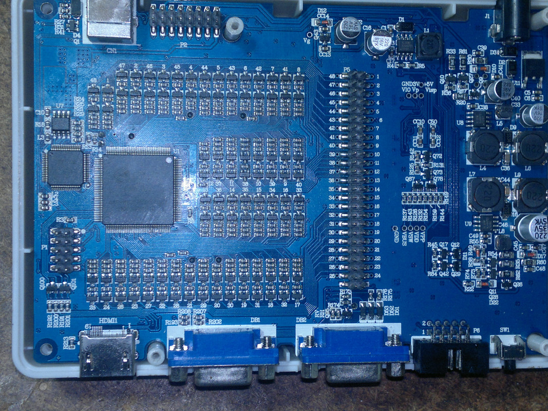

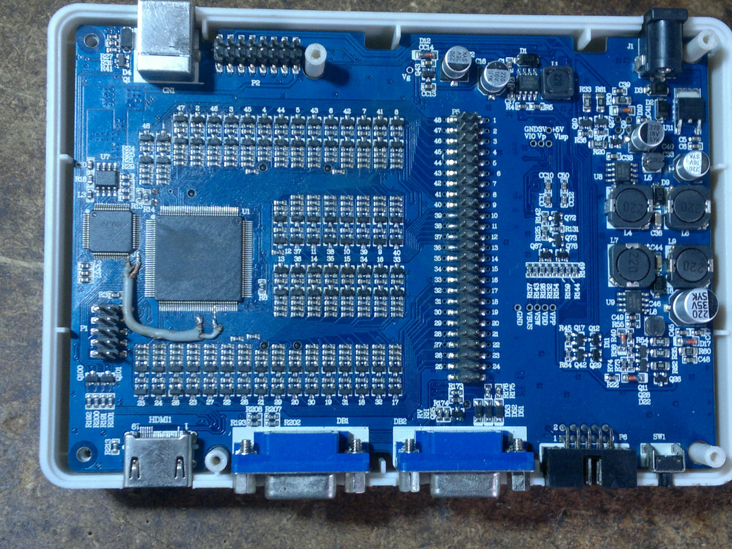

A facut cineva aceasta modificare?
Eu am facut si are o citire ffoarte rapida la eMMC, insa la nand nu citeste corect, de scris il scrie corect, ca sa citeasca corect trebuie redusa viteza de citire din setari, si m am gandit sa scot firul si sa il las cum a fost inainte sa nu mai umblu la viteza
Nu mai incercati sa faceti modificarea asta ca la nand nu citeste corect
Editat de Florinel TV

La 08.01.2021 la 10:54, Florinel TV a spus:
Nu se poate atasa un comutator la cablul respectiv? Cand e nevoie sa fie actionat.
La 16.01.2021 la 17:45, Mihai85 a spus:
Ba da se poate pune comutator, dar problema este ca nu stiu daca cu cablu citeste bine la eMMC ca nu am cum sa il compar ca este mare softul, si nici timp nu am prea mult de teste
