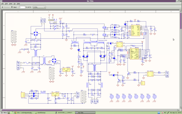

maxente Postat Septembrie 14, 2016 Partajează Postat Septembrie 14, 2016 (editat) Atasez si eu schema de la sursa mea si cateva poze cu diferitele cablaje, poate ii ajuta pe cei care vor sa o faca Schematic Diagram.pdf Editat Septembrie 14, 2016 de maxente Link spre comentariu
andreigradu Postat Septembrie 15, 2016 Partajează Postat Septembrie 15, 2016 Foarte dragute cablajele, am zarit ca pe schema ai implementat si un releu, il tine acel 555? Eu la o protectie de difuzoare, aceea din revista conex-club mi s-a ars acel tranzistor ce comanda bobina releului foarte rapid si l-am schimbat cu un mos IRF540 si e acolo si acum, in practica pot exista relee a caror bobina sa ia diverse valori de curent in functie de ce gaseste fiecare. ............................... P.S. O observatie legata de masurarea cu osciloscopul a semnalelor pe portile tranzistoarelor MOS de putere, adica pe iesirea IR2110. In general masa mufei BNC e legata la impamantarea osciloscopului, de asemenea multe aparate au canalele comune la pinul de masa, astfel daca se masoara semnalul pe Hi-side, masa osciloscopului ajunge pe masa flotanta si apare un scurt acolo. Trebuie folosit un transformator de izolare pe linia de 220V~, sau sa se intercaleze module de izolare galvanica pe cabluri. ( astfel osciloscopul nu mai este legat la impamantarea retelei, e independent in aer, nu cumva sa puneti traf de izolare si sa legati impamantarea ni continuare la retea, impamantarea se elimina din stecker cand pui traf de izolare galvanica ) Osciloscoapele mai scumpe au din fabrica canale izolate galvanic si fata de retea, si intre ele, unele au chiar 2-4 baze de timp individuale pe canale si poti regla totul independent. ............................ La mine mufa BNC e legata la pinul de impamantare al osciloscopului - Rigol DS5022M... Si de asemenea cele 2 canale sunt comune, deci pot face masuratori doar pe aceeasi referinta de nul.... adica nu pot vedea canalul de Hi-side si Low-side in acelasi timp pe ecranul osciloscopului.... ( se pot intercala module de izolare galvanica pe canale ) Link spre comentariu
maxente Postat Septembrie 15, 2016 Autor Partajează Postat Septembrie 15, 2016 Si eu aveam dubii ca integratu e posibil sa nu aibe destul curent sa anclanseze releul, dar am probat pe o placuta de teste pe masa cu un releu de 12v dintr-un tv si merge ok In pdf-ul integratului scrie ca poate tine un curent maxim de 225mA la iesire Releul pe care eu ma gandeam sa il pun e cel de 12v din pdf-ul asta http://www.tme.eu/ro/Document/50b2488cddb70a9b288d289dd5e04079/fbr161sed.pdf Din ce vad eu acolo, bobina suge pana in 50mA Link spre comentariu

maxente Postat Septembrie 15, 2016 Autor Partajează Postat Septembrie 15, 2016 (editat) Aaaaa, stai ca acum am observat schema, ai mai atasat-o o data in paginile anterioare. Nu i-am dat atentie datorita calitatii nasoale N-ai cumva si o varianta mai buna sa vedem ce valori sunt pe acolo ? Nu se intelege mare lucru din poza aia Zilele astea tot butonez la sursa mea simpla hard switching ca sa dau fisierele la fabrica si poate ii trag niste imbunatatiri daca tot butonez la ea L.E. Hai ca se cam intelege ce e pe acolo. Mi s-a parut ca e ceva rezonant dar vad ca e hard switching cu stabilizare, observ acolo si bobinele de pe iesire, deci nu e ceva mai special Editat Septembrie 15, 2016 de maxente Link spre comentariu
andreigradu Postat Septembrie 15, 2016 Partajează Postat Septembrie 15, 2016 (editat) am format pdf, dar unde sa o pun.... imediat, ... suntem ingreunati acum ca nu se mai poate atasa orice aici pe forum.... ne orientam pe unde putem... sper sa te ajute.... https://andreigradu.wordpress.com/2016/09/15/a1000-smps-open-project/ e o sursa clasica, cum ati observat, doar ca era deja facuta si functionala prin 2008-2009, si e un proiect bun de urmat. Spor la treaba............ .......................... eee..... @maxente..... toti ne-am dori un open-project rezonant cu cablaj ... oferit la cheie..... dar cred ca mai dureaza.... cine si-a construit cred ca nu ne dezvaluie aici pe forum un astfel de proiect.... probabil o sa il gasim peste ceva vreme pe dyi, ca si pe acesta.... Editat Septembrie 15, 2016 de andreigradu Link spre comentariu
maxente Postat Septembrie 15, 2016 Autor Partajează Postat Septembrie 15, 2016 Da, m-am lamurit. E o sursa normala SG+IR stabilizata, adica exact cam ce s-a facut in subiectul asta. Am avut impresia ca e ceva rezonant sau ceva de genul Multumesc ! Link spre comentariu

maxente Postat Septembrie 30, 2016 Autor Partajează Postat Septembrie 30, 2016 Ca sa nu mai deschid alt subiect postez aici La varianta mea de sursa am pe alimentarea mare un singur electrolitic dupa punte, iar traful este legat prin doi condensatori de plastic inseriati pe alimentarea mare. Ce capacitate ar trebui sa aibe acei condensatori inseriati ? As putea sa ii pun de 4,7uF sau sunt prea mari ? Link spre comentariu
nel65 Postat Octombrie 1, 2016 Partajează Postat Octombrie 1, 2016 Eu folosesc doi de 0.47u/400Vcc.Si cu unul la masa e acelasi rezultat. In pdf ,se folosesc trei bucati de 220nF in paralel ,doar la masa.E doar un exemplu... Link spre comentariu
Marian Postat Octombrie 1, 2016 Partajează Postat Octombrie 1, 2016 Condu ala suprima componenta continua din comanda trafului. Valoarea lui nu-i batuta in cuie, dar nu poate fi nici prea mic ( riplu de tensiune prea mare pe el ), si nici foarte mare pentru ceva riplu de tensiune totusi este necesar pentru ca el sa-si faca treaba. Din cate imi amintesc ( se poate sa gresesc ) este recomandabil ca pe el sa pice cca 10% din alimentarea din primar. Link spre comentariu
andreigradu Postat Octombrie 1, 2016 Partajează Postat Octombrie 1, 2016 (editat) Eu zic ca exista 2 discutii separate : 1. - Maxente intreaba de cei 2 condensatori inseriati care formeaza cealalta jumatate de punte, aia pot avea diverse valori, de obicei aia se pun nepolarizati de 1-3 uF/630V se pot pune si mai multi in paralel pe fiecare ramura, asta din ce am zarit prin surse, dar se sustine redresarea main cu condensatoare corespunzatoare puterii absorbite. Sau se face cum e in schema atasata de Nel65. 2. - Nel65 si Marian discuta de condensatorul serie cu primarul transformatorului, care are si rol de blocaj la componenta continua, desi la semipunte unde ai 45% factor de umplere maxim e putin probabil sa se suprapuna semnalele tranzistoarelor. Acest condensator serie produce si o limitare a curentului in primar. Din ce am mai citit la 220V/4A 50kHz rezulta cam 3uF/630V nepolarizat, se pun de 1uF/630V in paralel, asta ca sa ai pierderi minime, acum se poate jongla dupa fiecare. De retinut ca in sursele de PC e un condensator de 1uF/630V nepolarizat in serie cu primarul pentru puteri de circa 450-550W. P.S.( in curent alternativ un condensator produce limitarea curentului, toate becurile acelea ieftine cu LED au in serie un cond de 100-150nf/400V => 80-100mA si apoi o redresare fara filtrare si o rezistenta suplimentara in functie de numarul de LED-uri ). P.S. In schema postata de Nel65 cred ca exista o eroare referitoare la locul unde e legata mediana tranzistoarelor, adica primarul traf , in acea schema se vad 2 cond de 100uF/400V pe main si 1800uF/200V pe mediana cate 3 in paralel. Mediana pare legata de la punctul flotant la masa, dar trebuie sa ajunga pe jumatea condensatoarelor de 1800uF. Asa vad eu. P.S. Maxente atasez proiectul acela open source, parca ai intrebat de el, a fost open source pe diy, doar schema si bom, ceva poze, cablajul nu a fost public, am vazut ca s-a comentat despre ce valori a pus acolo, la vremea aceea imi amintesc ca era customizabil dupa nevoile tale, adica +/-30V-90V, o plaja larga. https://photos.google.com/share/AF1QipPFv78AaR2rdPFTY0aOFOsxfklfBbOrxr-raRcWqTETCFu2asmVz2g4fB926OJghQ?key=LTBTbk1OazhiMFI1Z3NjemtJUnVYNFFDM0t0bUJ3 Poate fiecare sa scrie in google " A1000SMPS " si va gasi informatii despre acest proiect, cate or mai fii acum, dar aveti in link cam tot ce s-a prezentat la vremea respectiva. Editat Octombrie 1, 2016 de andreigradu Link spre comentariu
Marian Postat Octombrie 1, 2016 Partajează Postat Octombrie 1, 2016 Dau citat intreg ca sa recitesti si tu ce ai scris... Eu zic ca exista 2 discutii separate : 1. - Maxente intreaba de cei 2 condensatori inseriati care formeaza cealalta jumatate de punte, aia pot avea diverse valori, de obicei aia se pun nepolarizati de 1-3 uF/630V se pot pune si mai multi in paralel pe fiecare ramura, asta din ce am zarit prin surse, dar se sustine redresarea main cu condensatoare corespunzatoare puterii absorbite. Sau se face cum e in schema atasata de Nel65. 2. - Nel65 si Marian discuta de condensatorul serie cu primarul transformatorului, care are si rol de blocaj la componenta continua, desi la semipunte unde ai 45% factor de umplere maxim e putin probabil sa se suprapuna semnalele tranzistoarelor. Acest condensator serie produce si o limitare a curentului in primar. Din ce am mai citit la 220V/4A 50kHz rezulta cam 3uF/630V nepolarizat, se pun de 1uF/630V in paralel, asta ca sa ai pierderi minime, acum se poate jongla dupa fiecare. De retinut ca in sursele de PC e un condensator de 1uF/630V nepolarizat in serie cu primarul pentru puteri de circa 450-550W. P.S.( in curent alternativ un condensator produce limitarea curentului, toate becurile acelea ieftine cu LED au in serie un cond de 100-150nf/400V => 80-100mA si apoi o redresare fara filtrare si o rezistenta suplimentara in functie de numarul de LED-uri ). P.S. In schema postata de Nel65 cred ca exista o eroare referitoare la locul unde e legata mediana tranzistoarelor, adica primarul traf , in acea schema se vad 2 cond de 100uF/400V pe main si 1800uF/200V pe mediana cate 3 in paralel. Mediana pare legata de la punctul flotant la masa, dar trebuie sa ajunga pe jumatea condensatoarelor de 1800uF. Asa vad eu. P.S. Maxente atasez proiectul acela open source, parca ai intrebat de el, a fost open source pe diy, doar schema si bom, ceva poze, cablajul nu a fost public, am vazut ca s-a comentat despre ce valori a pus acolo, la vremea aceea imi amintesc ca era customizabil dupa nevoile tale, adica +/-30V-90V, o plaja larga. https://photos.google.com/share/AF1QipPFv78AaR2rdPFTY0aOFOsxfklfBbOrxr-raRcWqTETCFu2asmVz2g4fB926OJghQ?key=LTBTbk1OazhiMFI1Z3NjemtJUnVYNFFDM0t0bUJ3 Poate fiecare sa scrie in google " A1000SMPS " si va gasi informatii despre acest proiect, cate or mai fii acum, dar aveti in link cam tot ce s-a prezentat la vremea respectiva. Am bolduit cate ceva probleme, esti un utilizator mai vechi care se presupune ca are experienta, trebuie deci sa fii foarte atent la ce scrii, poti influenta fara sa vrei pe altii in mod negativ cu erorile tale. In primul rand incep prin a spune ca stiu foarte bine la ce se refera Maxente, am discutat destul de mult pe privat cu el fix pe tema asta, am avut insa ceva probleme si nu i-am mai putut raspunde in timp util si deci a recurs la a posta aici intrebarea aceea. Mai tin sa mentionez ca nu am scris nicaieri ca acei condensatori ar trebui sa fie polarizati ( asta ca tot insisti sa subliniezi ca trebuie nepolarizati ). Apoi fie ca faci semipuntea cu 2 condensatori electrolitici mari inseriati, fie ca filtrezi cu unul singur si faci semipuntea din 2 nepolarizati, functia lor este aceeasi si valorile recomandabile la fel. NU, sursele de calculator nu au conzi de 630V ci de 250V, absolut toate dezmembrate sau reparate de mine si care au fost semipunte, au avut condu ala de 250V. Nu e nevoie de o tensiune asa mare acolo, aminteste-ti de condensatorii mari de doar 200V. Acolo nu poate fi decat UreteaV/2. La surse de putere mare se pot pune 2 sau mai multi in paralel pentru reducerea stresului individual pe fiecare, si eventual pentru capacitate mai mare ( daca sunt de valori mici ). Eventuala conductie simultana ( care intr-adevar este putin probabil sa aiba loc la sursele nestabilizate, si fizic imposibil la cele stabilizate daca sunt stabile ) nu are legatura cu componenta continua, evita sa faci astfel de confuzii daunatoare. Componenta continua poate dezechilibra miezul ( amintesc discutia despre traful de retea si dioda din primar, e fix acelasi mod elementar de functionare dar la alti parametrii ), si asta se poate intampla de la eventuale asimetrii in comanda trafului ( daca cei 2 tranzistori ar conduce simultan, traful n-ar mai primi nimic ), condul/conzii se asigura de corectia comenzii, si ca asta sa se intample eficient, este necesar ca pe acel cond sa existe ceva riplu, de asta am spus si pe privat lui Maxente ca nu poate fi prea mare ( 4,7u poate fi cam mult pentru puterea lui, dar de la "poate" pana la "sigur" e cale lunga, deci se poate verifica practic testand ). Un condensator de 1u are la 50khz o reactanta de ceva mai mult de 3 Ohm, deci limitarea de care vorbesti ar fi undeva pe la Uprimar/3,2, daca iei in calcul 130V ( sa zicem ), inseamna o limitare pe la 40A in primar. Deci Mai multa atentie la supozitii ( ca asta a fost doar o supozitie a ta-una falsa si total neanalizata ). Condul de la leduri de care zici tu e cu totul alta mancare de peste, acolo ai maxim cateva sute de nano la 50hz, pai reactanta este maaaare pe langa cei 3 Ohm, bineinteles ca acolo exista limitare. Link spre comentariu
smilex2 Postat Octombrie 2, 2016 Partajează Postat Octombrie 2, 2016 (editat) Marian, ai vazut corect inadvertentele din acel post. Chiar prea gingas raspunsul, as zice eu. Traful este atacat cu impulsuri alternative. Daca la cateva impulsuri consecutive, cele pozitive (de exemplu) sunt cu 1% mai mari decat cele negative (fenomen foarte probabil in procesul de stabilizare dar nu numai), se formeaza o componenta continua echivalenta care in functie de rezistenta ohmica a bobinajului face un curent ce poate satura miezul. Cu cat este mai mica valoarea condului, cu atat mai repede va compensa asta, dar daca este prea mica, variatia de tensiune mare de pe cond va face ca stabilizarea sa nu se mai poata realiza si la tensiuni mai mici. Daca valoarea condului este suficient de mica (nF sau zeci nF), tensiunea variaza rapid si ajunge la maxim inaintea Toff, realizand o limitare de curent (crescand valoarea curentului prin cond primar, scade tensiunea efectiva livrata in secundar), e o abordare care se practica mai rar. ATENTIE, conform pdf, condul trebuie sa suporte cu brio acea variatie de tensiune la acea frecventa. 30% din tensiunea de alimentare este maxima recomandata (maxim umplere si curent) in lucrari, dar si mie mi se pare ca 10-20% este mai potrivit. Dar poate nu e de neglijat cei 30, probabil sau facut studii asupra proceselor de stabilizare, valoarea componentelor continue si durata lor, reactia acelui cond pentru a nu satura miezul in acele perioade, etc. 30% inseamna raport de transformare mai mare pentru a asigura stabilizarea la aceeasi tensiune minima alimentare, umpleri corespunzatoare mai mici, varfuri de curent mai mari in primar, etc. Aici si compensarea are rol in viteza cu care se restabileste echilibrul, respectiv egalitatea semialternantelor. Daca sursa nu e stabilizata, eventualele diferente intre semialternante ar trebui teoretic sa se pastreze pemanent, adica suprimarea se efectueaza doar la pornire si deci se poate cu valori capacitive mai mari care sa determine variatii mult mai mici de 10%. Nu are legatura cu coincidenta in timpii de conductie. Asta daca se intampla (mai rar, dar nu imposibil), nu mai conteaza daca a existat acel cond sau valoarea lui, nu poate salva ce urmeaza. Editat Octombrie 2, 2016 de smilex2 Link spre comentariu
