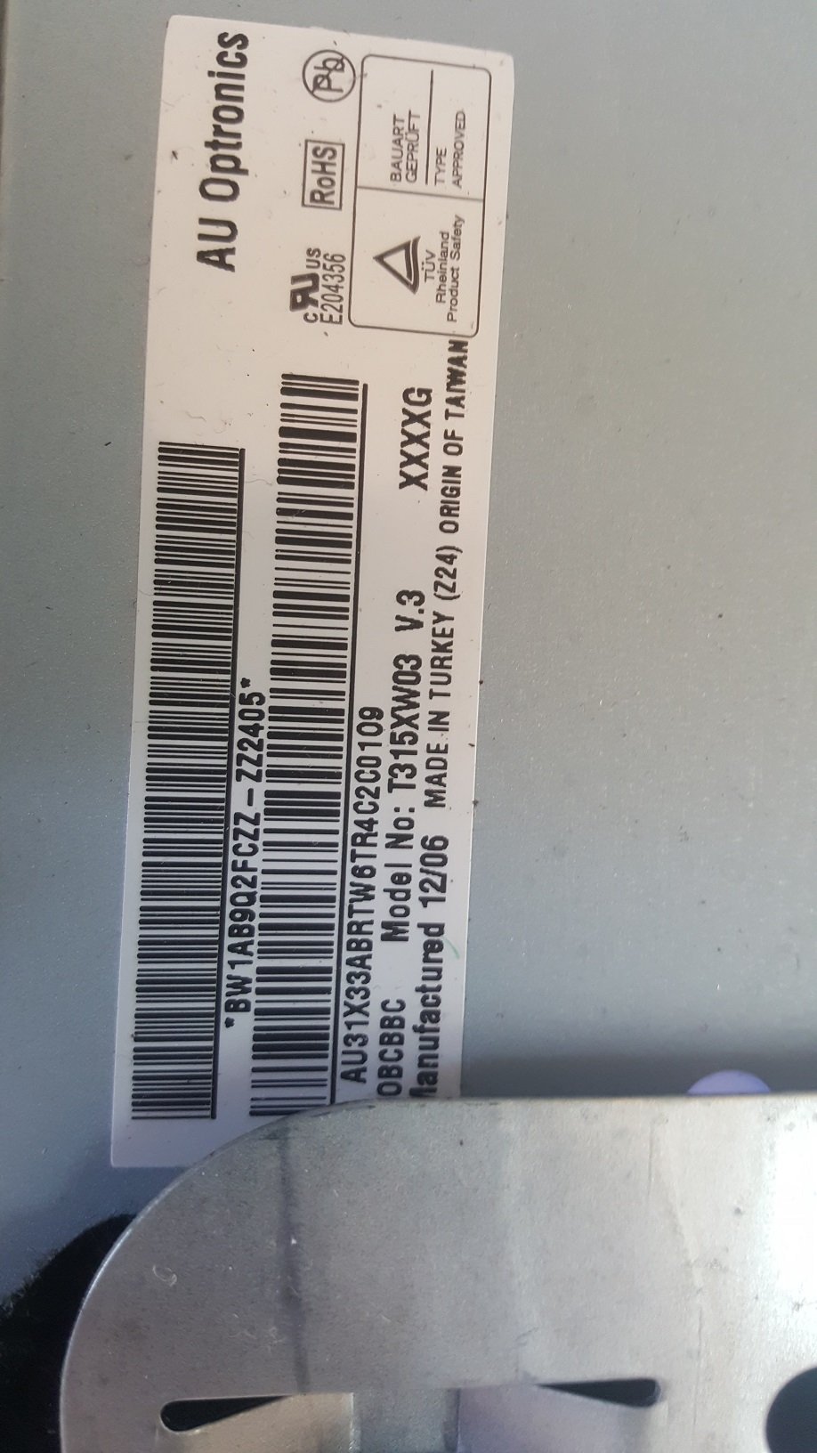

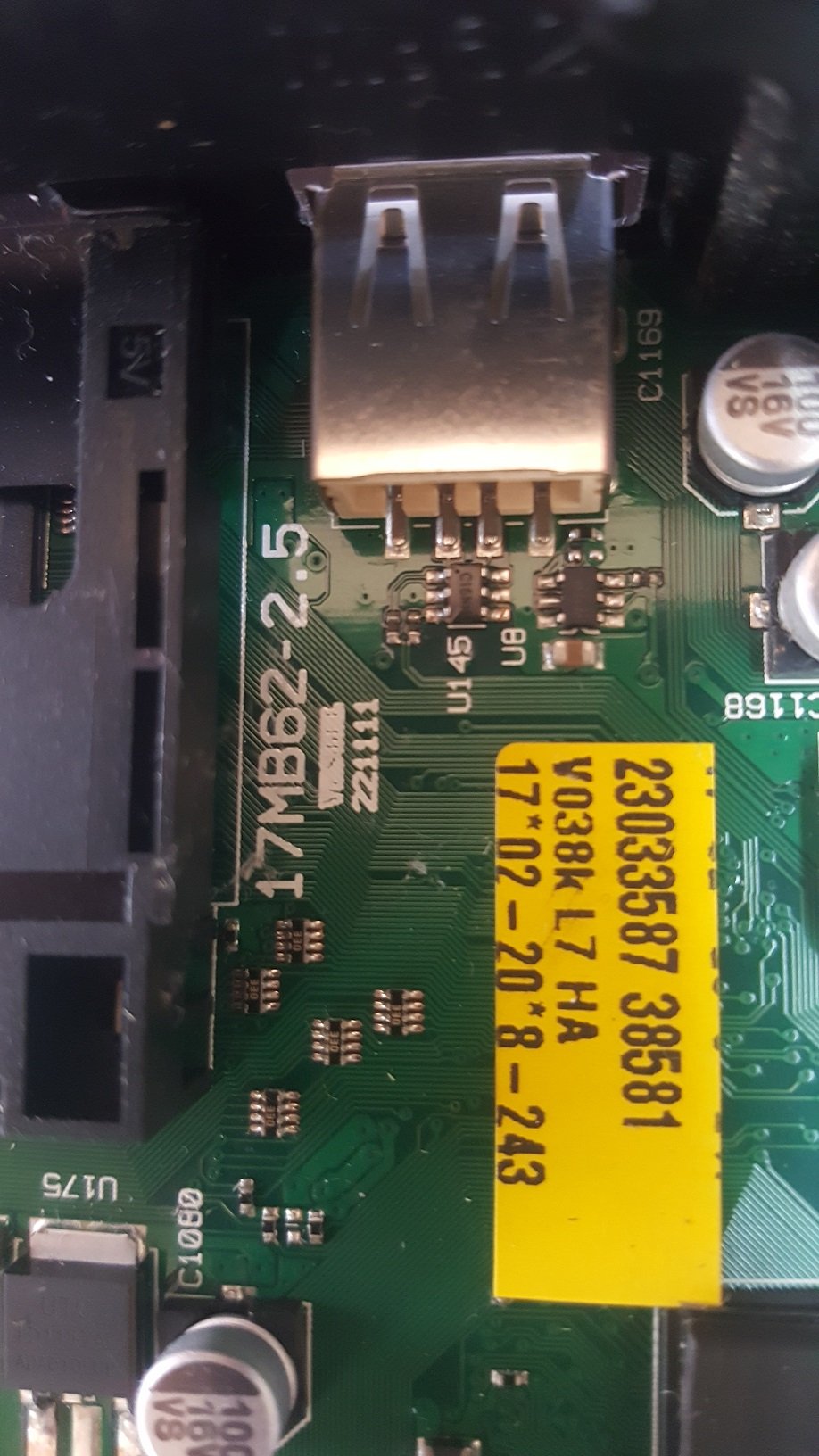

Vizitator Beje2018 Postat August 2, 2019 Partajează Postat August 2, 2019 Buna ziua, va rog sa ma ajutati cu un soft usb pentru tv waltham model wthd 3214 b 17mb62-2.5 display t315xw03 v.3. Va multumesc din suflet. Link spre comentariu
iuliantv Postat August 2, 2019 Partajează Postat August 2, 2019 Acum 1 oră, Beje2018 a spus: Buna ziua, va rog sa ma ajutati cu un soft usb pentru tv waltham model wthd 3214 b 17mb62-2.5 display t315xw03 v.3. Va multumesc din suflet. nu are o eticheta pe modulul ci cu un cod ce incepe cu 26xxxxxx,postati acel cod Link spre comentariu
yokoono Postat August 2, 2019 Partajează Postat August 2, 2019 Dezarhivezi si pui cele 2 fisiere pe un stick formatat cu FAT32. Procedura este trecuta mai sus. https://files.fm/u/ua3phxfu Link spre comentariu
Vizitator Beje2018 Postat August 5, 2019 Partajează Postat August 5, 2019 Am facut acest update acum tv-ul nu mai porneste nici ledul de stand-by nu mai apare. Link spre comentariu
iuliantv Postat August 5, 2019 Partajează Postat August 5, 2019 (editat) grav,trebuie rescrisa memoria spi(cu programatorul) Editat August 5, 2019 de iuliantv Link spre comentariu
