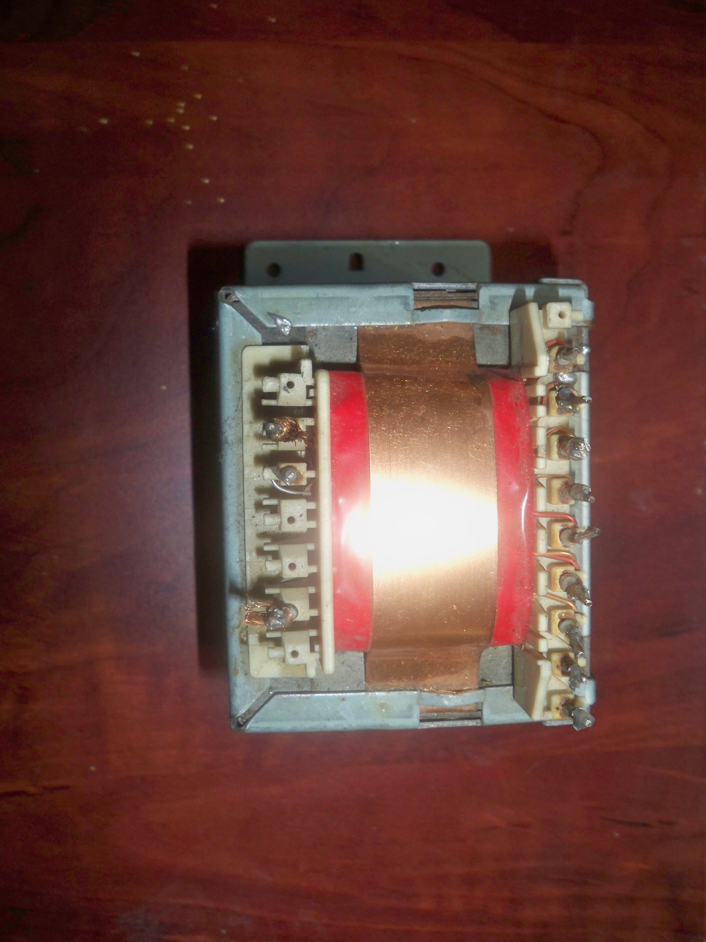

DIYWorks Postat August 8, 2016 Partajează Postat August 8, 2016 Buna seara tuturor! Am o combina Sony HCD-RX30 cu probleme la alimentare:transformatorul este intrerupt in primar.Am alimentat combina din alte transformatoare si merge ok,nimic nu e ars,totusi nu am un singur transformator care sa aiba toate tensiunile necesare deci nu este practica deloc aceasta improvizatie.Este posibil ca acel transformator sa aiba vreo siguranta termica in primar?Daca as avea 110v la priza n-ar fi o problema caci intre priza mediana si unul din capete nu am intrerupere. Daca nu se mai poate face nimic as vrea sa salvez integratul si sa fac un amplificator cu el.Finalul este STK4162II;ma puteti indruma catre un proiect cu acest integrat ,care sa contina si cablajul? Nu stiu sa proiectez cablaje decente.Multumesc anticipat! Link spre comentariu

marius75 Postat August 9, 2016 Partajează Postat August 9, 2016 Pune o poza clara (pe macro) cu trafo...posibil sa aiba siguranta termica in primar. Link spre comentariu
zal Postat August 9, 2016 Partajează Postat August 9, 2016 Absolut toate trafo Bando sau altele folosite de Sony au siguranţe termice înseriate cu primarul, trebuie doar identificate terminalele lor şi şuntate, trafo va funcţiona în continuare protejat de siguranţa generală de reţea. Link spre comentariu
DIYWorks Postat August 9, 2016 Autor Partajează Postat August 9, 2016 (editat) Transformatorul este AMC Billion 1-43-129-11 ca cel din link-ul de mai jos.Din pacate nu scrie altceva pe el.O sa desfac banda izolatoare sa vad daca pot gasi vreo siguranta ascunsa http://obrazki.elektroda.pl/2724767900_1374590160.jpg Editat August 9, 2016 de DIYWorks Link spre comentariu
marius75 Postat August 9, 2016 Partajează Postat August 9, 2016 (editat) In mod normal (dar nu obligatoriu) primarul este primul bobinat. Nu desface nimic deocamdata, incearca sa pui o poza din lateral (sa se vada infasurarile). Siguranta este protejata de un tub de material rezistent la temperatura, ar trebui sa se vada acel tub de protectie fara sa desfaci izolatia rosie... Uite o poza mai veche cu un alt model de trafo, cauta pe lateral tubul de matase sau pune o poza/doua, tot in genul ala. (lateralele trafo). Editat August 9, 2016 de marius75 Link spre comentariu
flomar60 Postat August 9, 2016 Partajează Postat August 9, 2016 Faceti modificarea din poza si va functiona!....pentru siguranta , dupa ce faceti puntea , masurati cu ohmetrul rezistenta primarului,ar trebui sa fie mai mare de 10 ohmi,asa apreciativ.... Link spre comentariu
DIYWorks Postat August 9, 2016 Autor Partajează Postat August 9, 2016 Nu este nevoie de fotografie,nu se putea observa nimic.Am rezolvat problema in urmatorul fel: am indepartat tablita de cupru si banda izoliera dar degeaba,siguranta nu era la vedere.Intr-un ultim act de disperare,am deconectat capatul sarmei dinspre partea intrerupta a primarului si am tras tare cu un patent...ce sa vezi...siguranta termica era sub secundar si a iesit cand am tras de sarma.Am eliminat-o si am refacut conexiunile iar acum merge perfect.Ca o nota personala,consider ca este o tampenie maxima sa pui o siguranta termica intr-un loc unde nu poti avea acces la ea.Ce rost are? Faceti modificarea din poza si va functiona!....pentru siguranta , dupa ce faceti puntea , masurati cu ohmetrul rezistenta primarului,ar trebui sa fie mai mare de 10 ohmi,asa apreciativ.... 2724767900_1374590160 (FILEminimizer).jpg Nu era intre acei pini,intreruperea era in partea cealalta,oricum multumesc mult pentru raspuns Link spre comentariu

marius75 Postat August 9, 2016 Partajează Postat August 9, 2016 (editat) Cum, necum... important e ca s-a rezolvat...Daca nu era siguranta aia, lua foc trafo. Editat August 9, 2016 de marius75 Link spre comentariu
