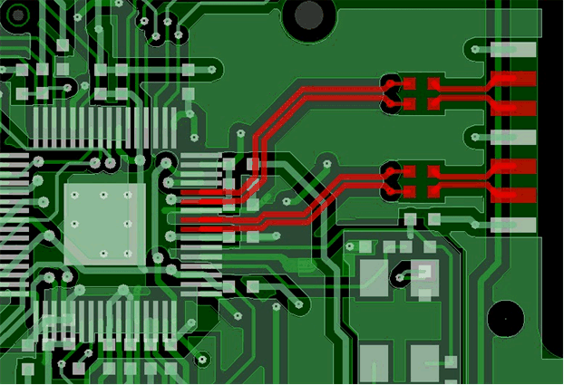

ratza Postat Mai 25, 2016 Partajează Postat Mai 25, 2016 Traseele D+ şi D- sînt microstrip cu impedanţa de 90R diferenţial şi 45R single-ended. Am avut destule surprize la serviciu cu plăci rutate aiurea de alţii, plăci care merg cînd au chef. În mod normal eu pun o rezistenţă de 27R în serie cu fiecare linie de date, păstrînd traseele cît mai scurte şi de lungimi egale (pe cît posibil). Imaginea de jos e un exemplu acceptabil de rutare diferenţială. Link spre comentariu
Vizitator Claudiu Scaunas Postat Mai 25, 2016 Partajează Postat Mai 25, 2016 stiu problema cablajului, dar e o placa de test in acest moment.Am incercat s-o fac cat de cat ok si dupa am rulat teste de comunicatii 24-48 h si nu a crapat (fara a conecta alte lucruri pe ea)(am avut o mica problema cu ecranarea mufei de USB dar dupa ce am pus condensatorul si rezistenta totul a fost ok, mi se vad in img ptr ca sunt pe partea opusa) Link spre comentariu
