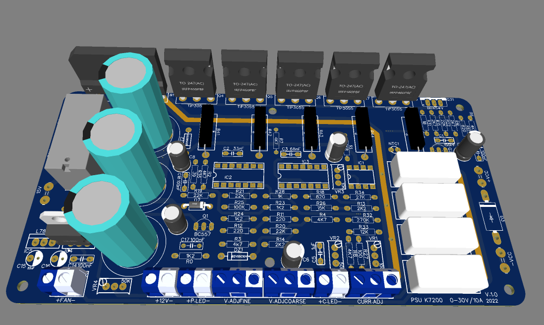

djlove Postat Februarie 15, 2022 Partajează Postat Februarie 15, 2022 M-am apucat si eu sa proiectez un cablaj pentru acesta sursa. Momentan arata cam asa: Ideea de baza e de a avea cat mai putine conexiuni/fire prin carcasa si a fi totul simplu si compact, montat pe un singur radiator. Am prevazut si o parte de control turatie ventilator cu termistor cu turatie minima reglabila si o iesire auxiliara de 12VCC pentru instrumentele de masura. De asemenea se pot monta mai putini tranzistorii si reduce curentul maxim debitat, nu multi au nevoie de 10A. Am gandit placa pentru un radiator anume de la Fischer care se gaseste la TME. Traseele de forta sunt suficient de late si au prevazuta o zona care se poate cositorii pentru a reduce rezistenta acestora. Link spre comentariu

Geza Postat Februarie 15, 2022 Partajează Postat Februarie 15, 2022 3 hours ago, djlove said: M-am apucat si eu sa proiectez un cablaj pentru acesta sursa. Momentan arata cam asa: Ideea de baza e de a avea cat mai putine conexiuni/fire prin carcasa si a fi totul simplu si compact, montat pe un singur radiator. Am prevazut si o parte de control turatie ventilator cu termistor cu turatie minima reglabila si o iesire auxiliara de 12VCC pentru instrumentele de masura. De asemenea se pot monta mai putini tranzistorii si reduce curentul maxim debitat, nu multi au nevoie de 10A. Am gandit placa pentru un radiator anume de la Fischer care se gaseste la TME. Traseele de forta sunt suficient de late si au prevazuta o zona care se poate cositorii pentru a reduce rezistenta acestora. Arata bine. Poate proiectati si placa pentru instrumente de masura.? :D Link spre comentariu
mac01 Postat Februarie 15, 2022 Partajează Postat Februarie 15, 2022 (editat) Eu nu inteleg de ce trebuie sa mai munciti sa proiectati un pcb atata timp cat el este gata facut? Gasiti mai jos de vanzare pcb-ul la aceasta sursa. Editat Februarie 15, 2022 de mac01 Link spre comentariu

Marele Savant Postat Martie 8, 2022 Partajează Postat Martie 8, 2022 (editat) Am comandat si eu cablaje in China pentru aceasta sursa si consider ca functioneaza bine, merita facuta de doritori. Am ales un cablaj proiectat sa nu depaseasca 10x10 cm, asa ca pare cam inghesuit, rezistenta de emitor fiind chiar lipita de terminalui tranzistorului. In comparator am pus un 741 facut la baneasa, in capsula metalica, terminale aurite, dar la 18V alimentare se incalzeste sesizabil, ceea ce nu se intimpla la un ul in capsula de plastic facut de RCA. 723 tot de Baneasa, dar acestea se comporta bine. 723 a fost unul dintre cele mai reusite integrate pentru stabilizatoare lineare, asa cum TDA4600 sau TDA4605 au fost imbatabile o intreaga epoca in sursele de tv color.Sigur, a trebuit sa se renunte la ele deoarece sursele respective erau fiabile si usor de depanat la nevoie. Recomand! Editat Martie 8, 2022 de Marele Savant Link spre comentariu
XAN77 Postat Martie 9, 2022 Partajează Postat Martie 9, 2022 Eu sunt curios dacă, reglată de exemplu la 5V, are vârf de tensiune periculos la pornire sau oprire. Link spre comentariu
XAN77 Postat Martie 19, 2022 Partajează Postat Martie 19, 2022 Nu mi-a răspuns nimeni așa că am cumpărat un montaj de astfel de sursă de aici de pe forum și am făcut câteva teste. Reglată la 5V are ceva vârfuri la pornire și oprire, am prins 8-10V. Comparativ cu sursa cu 3 TL-uri care o am pe birou, sursa k7200 are vârfuri mai reduse ca amplitudine și mult mai puține. Sursa cu 3 TL-uri e mult mai horror. Cu toate astea, îi prinde bine și sursei cu 723 un releu pe ieșire controlat în consecință. Link spre comentariu

Marian Postat Martie 19, 2022 Partajează Postat Martie 19, 2022 6 hours ago, x_dadu said: Nu mi-a răspuns nimeni așa că am cumpărat un montaj de astfel de sursă de aici de pe forum și am făcut câteva teste. Reglată la 5V are ceva vârfuri la pornire și oprire, am prins 8-10V. Comparativ cu sursa cu 3 TL-uri care o am pe birou, sursa k7200 are vârfuri mai reduse ca amplitudine și mult mai puține. Sursa cu 3 TL-uri e mult mai horror. Se intampla asta pentru ca lucrati ( probabil de dragul nostalgiei ) cu componente si configuratii depasite, si cu pcb-uri facute sa arate frumos, nu sa fie performante. Atunci cand aliniem frumos rezistenta langa rezistenta, si totul inghesuit cat mai mult si aranjat in asa fel incat sa umplem la maxim spatiul, inseamna ca am facut un pcb estetic, nu performant. Am desenat cap-coada suficient de multe pcb-uri incat sa-mi permit sa afirm lucrurile astea. Uite cum arata raspuns tranzitoriu pe sursa mea dubla ( la care sper sa reiau lucrul curand acum ca am terminat cu amplificatorul multimedia ): https://www.elforum.info/topic/143011-sursa-laborator-profesionala/?do=findComment&comment=2010899 Si, montajul pe care erau facute acele teste era un prototip pe o placuta de test din aia gaurita, dar cu trasee atent rutate ( chiar daca erau improvizate ). Link spre comentariu
CristiZ Postat Martie 20, 2022 Partajează Postat Martie 20, 2022 Atunci cablajul original e mai bun? Sau sursa in sine are aceste probleme? Cum ar putea fi rezolvate? Link spre comentariu
djlove Postat Martie 20, 2022 Partajează Postat Martie 20, 2022 @x_dadu poti da mai multe detalii despre modul in care ai facut aceste teste? As vrea sa verific si eu pe placa proiectata de mine. Nu mi-e clar ce verificari ai vrut tu sa faci acolo si cum ai cuplat sarcina Link spre comentariu
