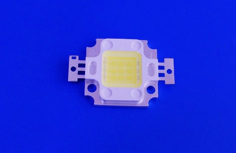

powerlight Postat Ianuarie 26, 2016 Partajează Postat Ianuarie 26, 2016 Va salut cu respect, Am pus mana pe un modul led de 10w http://www.sunshineopto.com/photo/pl1949263-10w_90_degree_power_led_module_10_watt_rgb_high_power_led_diodes.jpg si as dori sa-i fac un regulator de voltaj (daca voi avea componentele).Tin sa precizez ca vreau sa fac un fel de lanterna portabila pentru pescuit la vara. Am asa: 24 acumulatori din baterii laptop,incarcati toti, ce scadea tensiunea peste noapte sub 3.5 l-am pus deoparte,ce-i peste 3,6 si nu a scazut l-am cotat ca element bun. As dori sa grupez cate 4 acumulatori iar apoi inseriate dar problema este ca sare de 12v iar acea tensiune pentru led-ul meu nu-i prea ok. Intrebarea mea ar fi cum as putea face cel mai simplu regulator,detin cateva potentiometre,tip122,lm7915ct,lm340t15,rezistente,condensatori,radiatoare. Sau dati-mi o idee daca exista mai simpla de a proteja acel led de 12,13,14v. Va multumesc anticipat. Link spre comentariu
Mishu_17 Postat Ianuarie 26, 2016 Partajează Postat Ianuarie 26, 2016 (editat) Acel LED trebuie montat pe un radiator, deoarece se incalzeste in functionare. Pentru a alimenta LED-ul aveti nevoie de o sursa de curent constant care se conecteaza intre LED si baterie. Daca puteti ar fi bine sa dati mai multe detalii despre LED. O schema de sursa de curent constant este: Valoarea rezistentei R se calculeaza cu formula 1.25/curentul prin LED. Editat Ianuarie 26, 2016 de Mishu_17 Link spre comentariu

powerlight Postat Februarie 11, 2016 Autor Partajează Postat Februarie 11, 2016 Iar daca led-ul este de 50w? 50W-56mm*52mm 30-34V,5000-5500lm 1500mA As dori sa pot monta si un potentiometru,dar intrebarea mea este atunci cand scade luminozitatea led-ului pe acel lm este mai mult curent?adica trebuie sa disipe mai multa energie?Nu se arde? Sunt incepator,incerc sa inteleg si eu cate ceva,am rascolit youtube-ul dupa un tutorial la acest lm dar toti folosesc breadboard si ma induce in eroare...un lucru atat de simplu dar atat de complicat pentru mine. Link spre comentariu
Vizitator Postat Februarie 11, 2016 Partajează Postat Februarie 11, 2016 (editat) Exista stabilizatoare de 12v, cea mai simpla treaba. Uite aici. L7812 e de 12v. Cred ca poti pune si 2 in paralel ca sa le mai usurezi, nu am incercat. Merge si fara condensatoarele alea pe care le vezi in video. Sa le pui radiator stabilizatoarelor. Cand ii scazi intensitatea din potentiometru se reduce si curentul prin lm, deci il usurezi si pe el. (raspuns la intrebarea de mai sus) Editat Februarie 11, 2016 de Vizitator Link spre comentariu

Vizitator Postat Februarie 11, 2016 Partajează Postat Februarie 11, 2016 (editat) pentru cel de 10 wati vorbeam eu. Pentru cel de 50 w si 30 -34v e alta poveste. pe ala alimenteaza-l direct din 8 acumulatori inseriati. cand sunt incarcati maxim cred ca nu trec de 3.9v, nu am masurat. Punem asa in calcule;8*3.9=31.2v cand sunt incarcati maxim, deci nu depasesti 34v cat are ledul si nu il arzi. cand sunt descarcati consideram 3,7*8= 29.6v. Sper sa nu te incurc. mai asteapta pareri, sunt si altii care stiu mai multe decat mine. poti cumpara piese de pe internet. iti vin la posta daca iei de la mivarom.ro, 7 lei transportul, 25 lei comanda minima. de 25-30 de lei iti iei si stabilizatoare si potentiometre si rezistente si condensatoare si tranzistoare si ce mai vrei. cablaj, fludor,breadboard... ps, eu stiam ca acumulatorii de laptop au 3,7v. nu iti trebuie 70 de bucati ca sa ajungi la 30 si ceva de volti. Editat Februarie 11, 2016 de Vizitator Link spre comentariu

elmar Postat Februarie 11, 2016 Partajează Postat Februarie 11, 2016 Poţi folosi două LM338 conectate în serie...unul în configuratie curent constant şi unul regulator de tensiune... Link spre comentariu

kinderu56 Postat Februarie 11, 2016 Partajează Postat Februarie 11, 2016 http://olx.ro/oferta/sursa-de-alimenatare-curent-constant-2-5a-comutatie-ID2tsqD.html#07f5cdc927 cauta pe la bazar asa ceva si nu te mia doare capul Link spre comentariu
powerlight Postat Februarie 11, 2016 Autor Partajează Postat Februarie 11, 2016 http://olx.ro/oferta/sursa-de-alimenatare-curent-constant-2-5a-comutatie-ID2tsqD.html#07f5cdc927 cauta pe la bazar asa ceva si nu te mia doare capul Mersi de pont,chiar am gasit la mine in oras am si vorbit cu el o sa iau 2 bucati. http://olx.ro/oferta/sursa-reglabila-ID2FOkh.html#2d326a4903 Link spre comentariu
