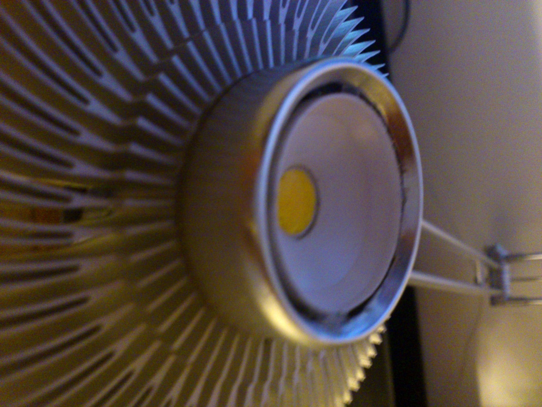

Den Postat Iunie 4, 2017 Autor Partajează Postat Iunie 4, 2017 Eu nu am mai folosit de atunci ventilator,nefiind necesar.Azi ca tot lucram la ceva ,i-am tras si o poza la cob,sa vad in ce stare e dupa atata timp. Link spre comentariu
Dxxx Postat Iunie 5, 2017 Partajează Postat Iunie 5, 2017 COBul arata bine, toate cipurile merg... Varianta noua de radiator insa... nu imi place prea tare: - radiatorul de deasupra este prost orientat, aripioarele trebuie sa stea la verticala pentru convectie, cum este radiatorul de jos - astea or sta verticale dar de pomana, ca jos este talpa si obstrueaza intrarea aerului. In acest mod eficienta lui este probabil semnificativ sub 50% din niste masuratori pe care le-am vazut. - radiatorul de deasupra obstrueaza iesirera spre sus a unui procent semnificativ din aripioarele corect orientate ale radiatorului de jos - banda metalica de fixare obstrueaza si ea exact la fel - si ochiometric pare exagerat de lata. Poate poti sa o inlocuiesti cu un profil T, pus invers, dar care sa fie mult mai ingust si sa obstrueze mult mai putin. - cum spuneam partea mecanica a lampii mele este identica. Din masuratoarea mea corpul initial si deci dimensionarea erau pentru 130 grame. Ori un radiator din cel rotund (cel de jos din poza) plus fixare depasesc un pic 130g, iar adaugand inca un radiator deasupra suprasoliciti sistemul. - imi pare ca fixarea ta nu mai permite rotatia in corpul emisiv final. Deci sfatul meu este ca in limita posibilitatilor sa renunti cu totul la radiatorul superior, pentru puteri sub 10W ar putea sa fie de ajuns cel rotund. Link spre comentariu
Den Postat Iunie 5, 2017 Autor Partajează Postat Iunie 5, 2017 (editat) Eu am modificat si sursa,din cand in cand ii dau blana,fac asa zisa cura de lumina.Nu fac nimic atunci,dar ma linisteste/imi face placere lumina puternica.. Nu am cum sa renunt,e mai fierbinte radiatorul de deasupra decat cel de jos ,e mai eficient.Isi face treaba,imi ia caldura din zona ledului mai rapid.Mi se pare normal,aripioarele trebuie sa fie orientate in sus,nu in laterale,e prea subtire radiatorul ca sa fie eficient. Oricum aveam un disconfort termic la atingere,ma jena cand trebuia sa-i mut pozitia.Asa nu mai am treaba.Initial vroiam sa-l schimb cu totul ..dar e greu de gasit radiatoare eficiente.De greutate ce sa zic,am mai modificat pe ici pe colo lampa,eu imi atarn si suflanta de brat si tot felul de balarii de ea..Tine. Asa daca ar fi sa fie totul perfect,nu prea avem ce cauta la racire pasiva cu radiatoare concepute sa lucreze impreuna cu un ventilator/in prezenta unui curent de aer. Ar trebui radiatoare eloxate negru cu aripioarele in sus sau cu aripioarele paralele pe verticala,complicat de aplicat la sursele de lumina.In cazul diy ne multumim si cu ce avem,ne bazam pe eficienta marita a ledurilor,mai putina caldura disipata,respectiv mai multa lumina/lumeni. Am a doua lampa de modificat in plan,si as avea si racirea... Un spot de la zumtobel.. Editat Iunie 5, 2017 de Den Link spre comentariu
Dxxx Postat Iunie 6, 2017 Partajează Postat Iunie 6, 2017 Pana la urma daca iti merge asa si esti multumit atunci decizia este a ta. Pai si a doua lampa? - vezi asocierea de cumparat COBuri, poate intri si tu, este topicul vecin... ai face probabil o economie fata de a cumpara singur. Link spre comentariu

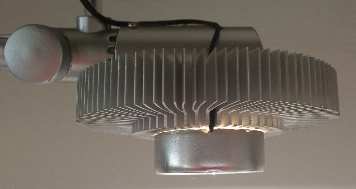

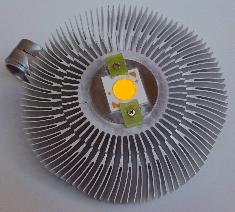

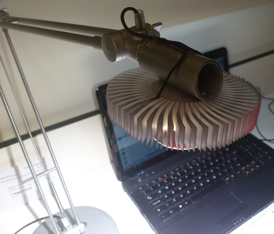

Den Postat Martie 11, 2023 Autor Partajează Postat Martie 11, 2023 (editat) https://imgur.com/RoizOs3 Dupa 7 ani,mii de ore..,jos palaria pentru sursele hp,ledul inca tanar. Editat Martie 11, 2023 de Den Link spre comentariu
Dxxx Postat Martie 11, 2023 Partajează Postat Martie 11, 2023 Haide sa ne distram! Nu numai colegul @Den are lampa asa frumoasa... Si lampa mea tot 7 ani de folosinta zilnica are. Uite cat este de diferita (sau ?asemanatoare?). https://i.postimg.cc/sfHP40dN/22.jpg\ https://i.postimg.cc/4y0z4nQg/21.jpg https://i.postimg.cc/CLWjWBKC/23.jpg https://i.postimg.cc/8PFRKBTP/24.jpg COBul meu este LiteOn, driverul este chinezism, cu curentul redus fata de cel initial stabilit de chinez (este al doilea driver tot chinezism, cel actual mi s-a parut mai bun si l-a inlocuit pe cel initial). Si primul si cel de-al doilea driver au mers fara vreo problema. Ambele au fost modificate sa dea in jur de 7-8W in sarcina, pe la 200mA fata de cei 350mA nominali, fluxul luminos teoretic fiind pe la 1000lm, valoare care mi s-a potrivit foarte bine. Pe parcurs am modificat incapsularea din fata COBului, a aparut si un dispersor, pozele atasate sunt cu varianta initiala. Din pacate am probleme mecanice cu piesa de plastic care intra in piciorul rotund de fixarem deja am lipit-o a doua oara si sigur nu va tine mult... pacat ca nu am un "donator" de la care sa iau o astfel de piesa, pentru ca in rest sunt extrem de multumit de lampa. Link spre comentariu
