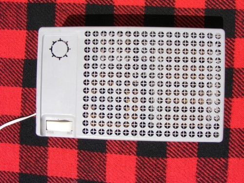

validae Postat Ianuarie 20, 2016 Partajează Postat Ianuarie 20, 2016 Cel mai util ar fi un stabilizator cu ferorezonanță de 200 - 300W, care încă se mai găsește pe site-uri gen olx, okazii, etc. Acela are o plajă mare de variație acceptată, un răspuns instantaneu și fără piese în mișcare. Exemple:http://olx.ro/oferta/stabilizator-de-tensiune-radiotehnica-constanta-ID4rfBi.html sau http://images8.okr.ro/auctions/2009/07/23/239095658-46013-1000_1000.jpg Link spre comentariu

validae Postat Ianuarie 20, 2016 Partajează Postat Ianuarie 20, 2016 Stabilizatoarele rusești ferorezonante se reparau ușor, ,,boala,, lor erau condensatorii, acum se găsesc condensatori mult mai performanți și mai ieftini. Am reparat cel puțin două astfel de stabilizatoare și sunt cele mai eficienteîn cazul variațiilor dese și mai ales rapide ale tensiunii de rețea...nu mai zid de faptul că nu injectează paraziți datorită lipsei elementelor de comutație. Link spre comentariu
doru3160 Postat Ianuarie 20, 2016 Partajează Postat Ianuarie 20, 2016 Cred ca il am imprumutat cuiva in afara orasului tot pt ceva probleme cu tensiunea,insa nu l-a folosit de ceva timp,a zis ca nu-si mai face treaba.O sa incerc sa-l recuperez,cred ca e resapabil,pt ca intr-adevar,in afara de condensatori,nu mai are ce se strica in el. Link spre comentariu
Vizitator crip Postat Ianuarie 20, 2016 Partajează Postat Ianuarie 20, 2016 da, interesanta ideea cu cel feromagnetic, doar ca vad ca nu prea se gasesc pt. ca sunt antice probabil Mai caut la sh., cel de pe olx nu ii mergea omului...facea doar zgomot, mare, dar i-am cerut sa alimenteze cu el ceva, si a zis ca nu ii merge :)Dar si cu asta cred ca e urmatoarea problema: el scoate 220v +/- 3% adica f aproape de cei 218v durerosi.Oricum, datorta pretului, unul feromagnetic merita incercat.Asta daca gasesc, daca nu, o sa merg pe var mult mai scumpa redresor, baterie si invertor la 230v si sinus. F probabil o sa ajung spre 1500 ron... dar ce sa-i faci ? asta e situatia si tb sa o rezolv.Daca are cineva pe aici un stabilizator ferorezonant, sunt interesat.Multam' pt. idee. Link spre comentariu
validae Postat Ianuarie 20, 2016 Partajează Postat Ianuarie 20, 2016 Căutați stabilizatoare ferorezonante, este plin pe site-urile de vânzări de ele, într-adevăr sunt ,,antice,, și nu se mai construiesc (doar din considerente economice, nu de performanță) dar se găsesc încă....chiar defect fiind, se schimbă condensatorii și e ca nou. Link spre comentariu
Vizitator crip Postat Ianuarie 20, 2016 Partajează Postat Ianuarie 20, 2016 Am cautat dupa "stabilizator tensiune ferorezonant" si nu am gasit nimic. Altfel, fara rezonant, trebuie poate sa stii sa le mirosi dupa poza sau firma/eticheta, ca poate nici vanzatorul nu stie ce vinde...Noi, nu mai face nimeni ? doar asa ca fapt divers, mai mult ma interesa pretul unuia nou...ca poate e comparabil cu unul vechi. Link spre comentariu
validae Postat Ianuarie 20, 2016 Partajează Postat Ianuarie 20, 2016 Căutați și cu formula ,,stabilizator de tensiune rusesc,, fiindcă nu toți știu că erau ferorezonante... și orientați-vă la cele fără reglaj manual cum sunt cele de pe primul rând al paginii, acelea sunt sigur ferorezonante. q=stabilizator+de+tensiune+rusesc&client=opera&hs=bU0&tbm=isch&tbo=u&source=univ&sa=X&ved=0ahUKEwiuofOJjrnKAhUjknIKHYYJCKoQsAQILA&biw=1366&bih=658 Link spre comentariu
doru3160 Postat Ianuarie 20, 2016 Partajează Postat Ianuarie 20, 2016 Sunt destule la vanzare,vad ca pretul se invarte in jur de 100 lei. http://olx.ro/oferta/stabilizator-de-tensiune-ID1nZGR.html#5a4d5b0f08 Daca nu are bobine arse din cauza suprasarcinii,nu e mare inginerie de reparat unul din asta.Practic nu are montaj electronic nici alte componente in afara de condensatori.Toata treaba e sa nu fie atinsa sarma din bobinaje...atunci chiar nu merita. Link spre comentariu
