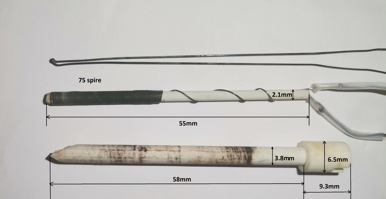

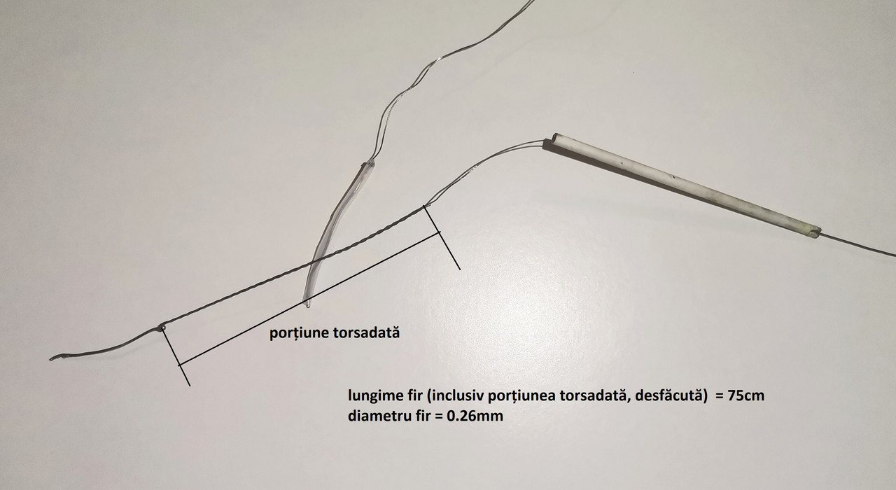

PavelR Postat Noiembrie 25, 2023 Partajează Postat Noiembrie 25, 2023 Elementului ceramic original de la letconul meu Gordak din 2015 i s-a distrus vârful, acolo unde se află termocupla iar ciocanul s-a încălzit asa de tare încât s-a topit la baza mânerului . Cu ocazia asta am desfăcut elementul pentru a-l analiza: Poate sunt de folos cuiva aceste imagini . La noul letcon clonă Gordak am observat că nu mai există tubul ceramic de 6.5mm diametru, elementul ceramic e format doar din tubul de 3.8mm simplu, deci nu cred că se pot interschimba cele două tipuri de elemente între cele două versiuni de letcon . Link spre comentariu
BRANCA Postat Noiembrie 25, 2023 Partajează Postat Noiembrie 25, 2023 PavelIR.Nu ştiu de unde ai cumpărat rezistența,dar nu văd tubul înveliş exterior.Aşa cum apare în poză ar da la masă,plus că diametrul e f mic. Trebuie căutat letcon întreg gordak 936,oricum mânerul e compromis. Iată cum ar trebui să arate piesa de schimb: https://www.price.ro/pret-gordak-rezistenta-pentru-letcon-65820888 Link spre comentariu
PavelR Postat Noiembrie 25, 2023 Partajează Postat Noiembrie 25, 2023 În prima poză cele 3 piese sunt in ordine : 1 termocupla - 2 elementul rezistiv de încălzire ( în care intră 1 ) - 3 tubul exterior de ceramică, ceea ce se vede și în linkul dumneavoastră ( în care intră 2 ) . Link spre comentariu
