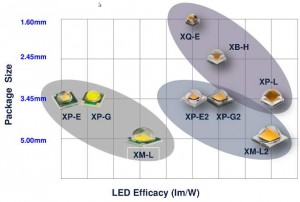

Dxxx Postat Ianuarie 8, 2016 Partajează Postat Ianuarie 8, 2016 (editat) Ce a pus Spitfire mai sus o fi led alb de iluminat, dar incapsularea este mult depasita, pentru puteri mai mari suportul de baza (ceramic) a devenit din ce in ce mai mic si mai subtire. Cu precizarile despre racire - total de acord; de asemenea o alimentare separata galvanic si corecta este importanta. O sursa buna in comutatie rezista de obicei cat rezista condensatorii, dar se pot schimba... Un led corect alimentat si racit rezista 50.000 de ore si peste, adica 50 ani de folosinta uzuala. Ledurile rezista la infinite comutari (pe asta se bazeaza modularea PWM) insa conditia este ca sursa de curent constant sa limiteze curentul la fiecare comutare fara overshooting. Daca driverul este prost si in momentul pornirii lasa sa treaca curent peste specificatiile ledului (niste micosecunde) ajunge sa streseze ledul si sa-i reduca viata (uneori dramatic). Dati o cautare dupa Cree XPL si veti vedea poze cu capsulele moderne. Uite aici evolutia (spre micsorare) de la Cree: http://static.electronicsweekly.com/news/wp-content/uploads/sites/16/2014/05/Cree-300x202.jpg http://www.electronicsweekly.com/news/products/led/cree-gets-200-lmw-xp-package-2014-05/ Of-of te rog sa faci postari cu continut real, aici la rubrica de leduri se discuta concret despre montaje. Comentarii de tip "hai sa zic si eu ceva" , fara continut, sunt deranjante, mai ales daca se tot repeta de la aceeasi persoana. Si noi astia vechi mai avem cate un comentariu de suprafata sau personal cu membri cu care ne stim, insa fara exagerare. Pentru un nou venit, fa si tu cum zice Paul Simon "OK, a new kid in school, got to follow the rule, you got to learn the routine" Editat Ianuarie 8, 2016 de Dxxx Link spre comentariu
