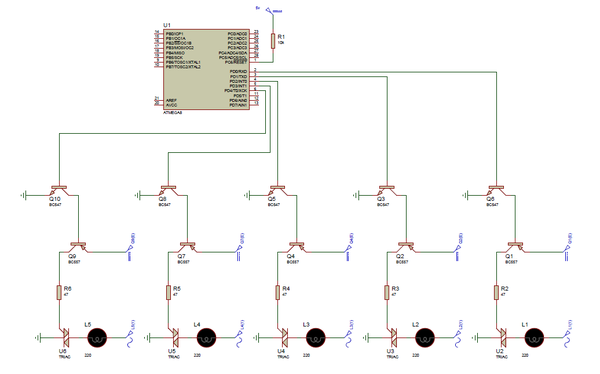

mmihai94 Postat Decembrie 21, 2015 Partajează Postat Decembrie 21, 2015 Nu sunt 100% convins ca ceea ce am simulat eu o sa mearga corect si in realitate asa ca va cer parerea. Am realizat corect comanda triacelor ? In simulare e ok. Stiu ca ar fi fost mai bine cu optotriace, dar momentan nu am si nici nu am de unde sa le cumpar pana maine-poimaine. Circuitul urmeaza sa il fac practic cat mai repede, cum necum vreau sa il fac. Deci ce spuneti? Circuitul va avea masa comuna cu neutrul de la retea. Ce se intampla daca o sa am faza comuna cu masa circuitului? Link spre comentariu
elmar Postat Decembrie 21, 2015 Partajează Postat Decembrie 21, 2015 Eu zic că triacele se vor deschide doar pe jumătate...pe o singură alternanţă... şi ...această comanda (a triacelor) e destul de periculoasă ...ne având nici o separare fată de reţea! Link spre comentariu
daniel_88 Postat Decembrie 21, 2015 Partajează Postat Decembrie 21, 2015 Cam riscant sa folosesti nulul de la alternativ... Link spre comentariu
mmihai94 Postat Decembrie 21, 2015 Autor Partajează Postat Decembrie 21, 2015 (editat) Stiu ca e riscant fara separare galvanica, dar nu asta e important. Cum altfel pot face comanda triacelor fara separare galvanica? Trebuie sa se deschida cand la iesirea din uC am 5V. Editat Decembrie 21, 2015 de mmihai94 Link spre comentariu
sesebe Postat Decembrie 21, 2015 Partajează Postat Decembrie 21, 2015 (editat) Mai pune si niste resistori baza-emitor la PNP-uri si din colectorul PNP-urilor la masa, si ......s-ar putea sa mearga, ce-ai de pierdut? Ori merge ori iese fumul din ele si atunci cumperi si restul pieselor nu numai optotriacele. Resistentele serie in poarta sint cam mici pt tranzistorii aia. Nu-i mai simplu sa cumperi o instalatie de pom cu tot cu controler? edit: cu ce tensiune alimentezi tranzistorii de comanda? daca cu 5 V trebuie sa pui rezistenta serie din poarta de minim 100-220Ω. PT @elmar triacele vor conduce pe ambele alternante chiar si cu o astfel de comanda. Difera numai curentul de deschidere nesesar pt cealalta alternanta. Editat Decembrie 21, 2015 de sesebe Link spre comentariu

modoran Postat Decembrie 21, 2015 Partajează Postat Decembrie 21, 2015 As avea 2 observatii: 1 - fara rezistente serie in baza NPN-urilor cand ATMEGA da 5V pe iesire unde pica restul de tensiune fata de 0,7 - 0,8V cat pica pe jonctiunea B-E ? Cine limiteaza curentul ? 2 - daca NPN-ul este saturat, cine limiteaza curentul prin jonctiunea B-E la PNP ? Link spre comentariu
mmihai94 Postat Decembrie 21, 2015 Autor Partajează Postat Decembrie 21, 2015 @sesebe: O sa adaug rezistentele. Tranzistorii de comanda o sa fie alimentati tot la 5V. Montajul vreau sa il folosesc pentru 5 segmente de furtun luminos de cate 8m fiecare. @modoran: Ai dreptate, curentii nu sunt limitati. Am incercat sa fac niste calcule, dar nu cred ca mi-a dat corect. Avem asa: -rezistenta din poarta triacului 100Ohm, asta e ok -rezistenta din baza PNP-ului 18k, si asta pot sa zic ca ar fi ok. -rezistenta dintre uC si NPN, 2.2M, asta nu imi mai place. Ce valori ar trebui? E bine ce am calculat eu? Link spre comentariu
sesebe Postat Decembrie 22, 2015 Partajează Postat Decembrie 22, 2015 @sesebe: O sa adaug rezistentele. Tranzistorii de comanda o sa fie alimentati tot la 5V. Montajul vreau sa il folosesc pentru 5 segmente de furtun luminos de cate 8m fiecare. @modoran: Ai dreptate, curentii nu sunt limitati. Am incercat sa fac niste calcule, dar nu cred ca mi-a dat corect. Avem asa: -rezistenta din poarta triacului 100Ohm, asta e ok -rezistenta din baza PNP-ului 18k, si asta pot sa zic ca ar fi ok. Adica B-E la PNP? Atunci e ok. Merg si alte valori. -rezistenta dintre uC si NPN, 2.2M, asta nu imi mai place. Adica inseriata intre µC si NPN? Eu as pune de 10K dar merge orice intre 4k7 si 47K ( adica asiguri un curent de baza intre 1mA si 0,1mA, depinde si beta au tranzistorii) Ce valori ar trebui? E bine ce am calculat eu? Din colector la PNP la masa poti pune tot ceva intre 4k7 si 22k. Spor! Link spre comentariu

mmihai94 Postat Decembrie 22, 2015 Autor Partajează Postat Decembrie 22, 2015 (editat) Nu regreaza intensitatea luminoasa. Doar On-Off. Edit: Acum e ok comanda? Eu totusi cred ca ar mai trebui o rezistenta intre colectorul NPN si baza PNP...sau nu mai e nevoie? Editat Decembrie 22, 2015 de mmihai94 Link spre comentariu
mmihai94 Postat Decembrie 22, 2015 Autor Partajează Postat Decembrie 22, 2015 (editat) Am facut partea de comanda. Se pare ca functioneaza, dar cred ca doar pe o alternanta. Cam licare becul. A avut dreptate Elmar. Credeti ca sunt necesare radiatoare pentru 120W pe fiecare triac? Editat Decembrie 22, 2015 de mmihai94 Link spre comentariu
puriu Postat Decembrie 22, 2015 Partajează Postat Decembrie 22, 2015 Triacul disipa foarte putin, pentru 0,5 A nu are nevoie de radiator. In schema Q12 nu are sarcina. Trebuie pus 1 k in colector, altfel se arde. Link spre comentariu
mmihai94 Postat Decembrie 22, 2015 Autor Partajează Postat Decembrie 22, 2015 Am pus si 1k in colector. Am facut un paianjen, sa vedem ce iese. La test am dat eu comanda cu 5V, acum o sa pun uC-ul. Link spre comentariu
