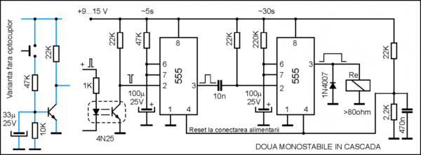

Salutare!Am nevoie de o schema releu de timp la 12v.montajul ar trebui s-a functioneze asa:Alimentat tot timpul la 12 v,aplic o tensiune de 12 v 1secunda,dupa 5 secunde cupleaza un releu pana la maxim 30 secunde apoi se reseteaza singur fara sa ii tai tensiunea si sa se poata iar aplica acel impuls de 1 sec.Se poate realiza asa ceva?Miltumesc!

Este vb de un impuls de plus de la motorasul de inchidere centralizata.am zis eu 1sec dar ideia este sa pornesca de la acel impulsVreau sa l folosesc sa imi inchida geamurile la masina cand icui usile de pe telecomanda.am depistat firul care duce in broasca usi stanga.dar trebuie o intarziere de 2-3sec dupa incuiere.in acelasi timp cu inchiderea nu merge

Asta necesită două temporizatoare cuplate, primul va fi acționat de impulsul inițial de 12V și după 5 secunde va acționa cel de-al doilea temporizator de 30 secunde.Se poate face asta cu tranzistori sau timer 555.
Pentru a separa impulsul de comandă de circuitul temporizării, poți folosi un optocuplor.Comanda de 12V de la închidere o introduci prin rezistență de 1k în ledul optocuplorului, fototranzistorul comandând primul temporizator (cu comanda întârziată după 5 sec.). Acel temporizator va comanda la rândul lui un monostabil cu durata temporizării de circa 30 de secunde (al doilea temporizator) care va avea ca element de execuție releul.

Un monostabil ( cum este configuratia din schema), oricum revine in starea initiala(cea stabila) asteptand urmatorul impuls, deci nu vad ce sa resetati.

Da, resetarea se refera la punerea in functiune a montajului. Chiar daca montajul se alimenteaza de la +12V netrecut prin cheie, aplicarea tensiunii de alimentare tot se face odata si odata, chiar daca rar (re-montarea bateriei pe masina, inlocuirea sigurantei, existenta unui intrerupator pentru a conecta "automatizarea" etc.).La "pornire", in primul moment ambele monostabile au pinii 3 in starea JOS. Totusi, datorita incarcarii condensatorului de cuplaj 10n (intre pin3=JOS si +12V prin 22k), intrarea 2 a monostabilului de 30 s primeste un puls negativ, acest monostabil se declanseaza (pin3=SUS) si geamul poate prinde capul cuiva...De aceea s-a intarzaiat aplicarea tensiunii pozitive pe pinii 4 (reset negat) cu circuitul notat "Resetare la aplicarea alimentarii", care mentine ambele monostabile in starea Reset (iesiri=JOS) un timp mai lung decat cel necesar incarcarii condensatorului de cuplaj.
Am realizat montajul.functioneaza perfect,mai trebuie sa l leg pe masina.am pus semireglabili de aceeasi valoare la fiecare 555 sa pot scade un pic timpi pt ca astia dati erau maximi.Multumesc mult
