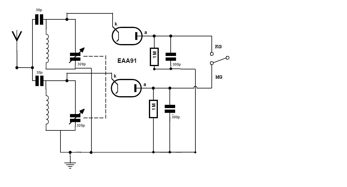

Cristian74 Postat Aprilie 15, 2015 Partajează Postat Aprilie 15, 2015 Este un topic interesant in care as dorii sa se expuna scheme simple sau mai complicate, pentru realizarea de radioreceptoare folosind tubul EEA91. Prima schema propusa un radio cu doua lungimi de unda UL/UM: http://www.uploadarchief.net/files/download/eaa91.jpg http://www.circuitsonline.net/forum/view/96855 Link spre comentariu
Untold Postat Aprilie 15, 2015 Partajează Postat Aprilie 15, 2015 Si pe anozi se conecteaza castile sau iesire pt audio? Link spre comentariu

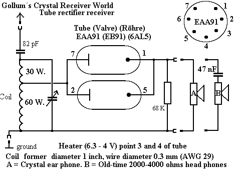

Cristian74 Postat Aprilie 16, 2015 Autor Partajează Postat Aprilie 16, 2015 Schema cu amplif: Schema nr 2: http://www.welt-der-alten-radios.de/detektor-roehrendetektor-186.html Link spre comentariu
Untold Postat Aprilie 16, 2015 Partajează Postat Aprilie 16, 2015 Interesanta prima schema, cu amplificator cu LM386! Insa, de unde EAA91? E fain ca are doua circuite oscilante, unul pt UL si altul pentru UM. Ce lungime trebuie sa aiba antena? 10 m ar fi suficient? Link spre comentariu

Cristian74 Postat Aprilie 16, 2015 Autor Partajează Postat Aprilie 16, 2015 EEA91=6AL5=EB91=6X2p=6D2 http://www.radiomuseum.org/tubes/tube_eaa91.html Schema nr.3: Radio EAA91 - Copie.pdf Link spre comentariu
Kuki Postat Aprilie 16, 2015 Partajează Postat Aprilie 16, 2015 Am mai multe 6X6S. http://tinypic.com/view.php?pic=2ynigiu&s=8#.VS-BQfmUc6U In schema de mai sus (franceza) condensatorul de 1 pF vrea sa fie de 1 nF ? Link spre comentariu

Cristian74 Postat Aprilie 16, 2015 Autor Partajează Postat Aprilie 16, 2015 Am mai multe 6X6S. http://tinypic.com/view.php?pic=2ynigiu&s=8#.VS-BQfmUc6U In schema de mai sus (franceza) condensatorul de 1 pF vrea sa fie de 1 nF ? 1pF e prea micut, ca si cum n-ar fi. De accord cu valori intre 220pF- 4,7nF 6X6S parca este dubla triode... Tubul echivalent cu EAA91 este 6X2p Link spre comentariu
mișa Postat Aprilie 16, 2015 Partajează Postat Aprilie 16, 2015 6X6S (6X6C) e dubla dioda detectoare. ( soclu octal ) E buna in loc de EAA91. ( http://www.radiomuseum.org/tubes/tube_6h6s.html ) Link spre comentariu
Cristian74 Postat Aprilie 16, 2015 Autor Partajează Postat Aprilie 16, 2015 poza 6X2p-EV 6X6S (6X6C) e dubla dioda detectoare. ( soclu octal ) E buna in loc de EAA91. ( http://www.radiomuseum.org/tubes/tube_6h6s.html ) ok este asemanatoare cu http://tubes-store.com/product_info.php?products_id=200 Deci e buna si 6X6C Link spre comentariu
mișa Postat Aprilie 16, 2015 Partajează Postat Aprilie 16, 2015 Da, mai gasesti greseli, mai ales la lampi foarte rar cumparate de cineva. Eu am acea 6x6s, mai multe... ( http://www.datasheetarchive.com/dl/Scans-008/Scans-00176262.pdf ) Link spre comentariu
