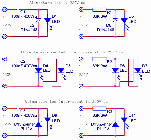

Buna seara! Am realizat schema de alimentare aa unui led la 220v printr-o rezistenta de 33k inseriata cu ledul iar pe led o dioda 1n4148 antiparalel. Problema este rezistenta aceasta de 33k ohm care mii se incinge si nu stiu de ce, am schimbat-o cu una de 100k , intradevar intensitatea luminoasa a ledului a scazut, dar rezistenta de data aceasta se incalzeste si nu se mai incinge. Imi poate spune cineva ce este de facut? ... sau asa trebuie sa se incalzeasca?

In varianta simpla doar cu rezistenta inseriata vei avea o putere disipata de P=Upatrat/R=(220-2)*(220-2)/33000=1,47W de aceea spun ei sa pui de 3W dar tot se va incinge.
Varianta cu condensator e mult mai buna deoarece nu disipa caldura si LED-ul va lumina ok daca condensatorul e corect dimensionat adica:  Xc(reactanta condensatorului)=(220V-2V)/0.02A=10900ohm unde Xc=1/omega *C=1/2pi*f*C=1/2pi*50Hz *C .Stiind ca Xc trebuie sa fie 10900ohm rezulta din ecuatie valoarea lui C in farazi, adica C=1/2pi*50*10900=2.91 *e-7=291*e-9=291nF  la 400V.

Te-ai încurcat la toate calculele.
1. Rezistența nu are cum să disipe atâta pentru că nu trec 20mA prin ea . Nu știu de unde i-ai scos.
2. Reactanța condensatorului nu e 218Ω ci 10900Ω.
3. Dacă ar fi 218Ω ar fi 14.6µF , nu 0.146µF.
Deci , corect :
1. Cu rezistență curentul ( rms ) este de circa 230V/33kΩ = 7mA iar curentul mediu prin LED este circa 3.1mA . Destul de puțin , ce-i drept . Disipația va fi de 1.6W deci dimensionarea la 3W e corectă.
2. Ca să obții curentul de 20mA rms ( circa 9mA mediu ) ai nevoie de un condensator de 277nF. deci 0.27µF/400V sau mai bine la 275Vac

Pune 3 rezistente de 100K in paralel. Ghici ce obtii?
Am sa incerc si varianta cu condensator si varianta cu 3 rezistori de 100k paralel , cu rezistori probabil o sa se incalzeasca putin dar cu condensator nu stiu, am sa testez, oricum va multumesc pentru ideile si ajutorul acordat, o seara buna va  doresc!
varianta cu condensator e cea mai buna. am realizat acum multi ani cred ca vreo 10 bucati de montaje din astea LED la 220V. nu sunt probleme cu disiparea caldurii, singura problema era gabaritul mai mare al condului, dar acum se gasesc conzi de dimensiuni mai mici. asa ca, eu as merge pe varianta cu condensator.

Cu condensator sigur nu se incalzeste deoarece ai putere reactiva pe el, deci ideal nu disipa caldura.

Este o PORCARIE alimentarea unui led la 220v, mama ei, pai nu se mai poate, am incercat cu rezistente si se incalzesc ca naiba, apoi cu condensator care nu face decat sa arda ledul, in concluzie schema este de rahat.
Dacă la schema cu condensator nu pui și în paralel cu ledul o diodă Zenner tip PL3V3 sau PL4V7 nu ai făcut nimic. Vârfurile tranzitorii de tensiune apărute la punerea sub tensiune a montajului (mai ales când ai un contact intermitent) ard instantaneu ledul. Se poate pune și un condensator electrolitic ce va absorbi vârfurile periculoase.Mai studiază problema, la mine (și alți colegi) astfel de montaje merg bine de ani buni....dar am ars și eu leduri destule până am înțeles de ce....
@Udar: Sau doua leduri antiparalel. La varianta cu cond si zenner ledul lumina ok dar licarea la 50Hz (nu avea electrolitic)
