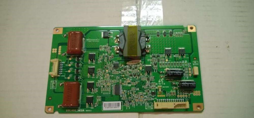

BUGHIU Postat Martie 31, 2015 Partajează Postat Martie 31, 2015 (editat) Pana nu montati banda de leduri si sursa de alimentare a ledurilor ...tot asa va face!!! Nu puteti atasa pur si simplu o banda de leduri la partea de alimentare a invertorului fara a verifica daca corespund tensiunile de alimentare. Va trebuie si sursa pentru leduri,alimentata din sursa tv si bineinteles facute legaturile pentru comenzile on/off si dimmer!! Editat Martie 31, 2015 de BUGHIU Link spre comentariu

BUGHIU Postat Martie 31, 2015 Partajează Postat Martie 31, 2015 (editat) Displayul ramane iluminat banuiesc si cand tv-ul intra in st-by,sau nu?!?! Normal ar trebui sa ramana iluminat deoarece este alimentat din sursa externa si aceasta ar fi una din cauzele treceri in st-by a tv-ului. Procesorul primeste informatia ca pe bara de alimentare a invertorului NU exista consum si blocheaza sursa.Incercati alimentarea benzi de leduri din sursa tv.Suplimentar TREBUIE sa faceti adaptarea pentru comanda on/off si dimmer,altfel situatia se repeta!! Sper sa nu fie mai complicat: consumul (curentul) necesar functionari diodelor led este mult mai mic decat cel al neoanelor si sa nu incurce si acest lucru. Si asta s-ar putea rezolva marind nr. de leduri. Dar pana acolo incercati rezolvarea treceri in st-by asa cum v-am sfatuit! Editat Martie 31, 2015 de BUGHIU Link spre comentariu

BUGHIU Postat Martie 31, 2015 Partajează Postat Martie 31, 2015 (editat) Pai chiar asta e ...''problema''!! Controllerul si implicit TOT invertorul trebuie sa dispara din ecuatie!!! Alimentarea invertorului si implicit al controlerului + functiile de on/off-dimmer trebuiesc preluate de noul ''invertor'' pentru leduri!!! Atata timp cat sursa de alimentare este cuplata la invertorul original,nefunctional nu aveti nicio sansa sa pacaliti procesorul!!! Nu stiu ce fel de banda led folositi,dar va pot spune ca simpla alimentare a ei cu ''+'' / ''-" fara comenzile de on/off nu va functiona in tv,mai ales Sharp!! Exista tv led Sharp care au asa ceva INVERTOR LED pentru iluminarea cu leduri : http://images10.okr.ro/serve/auctions.v7/2014/dec/07/7a116e2b9e6cd9ce8afc03c880c2bdb2-7238951-1000_1000.jpg P.S.-Nu este chiar asa de simplu!!! Editat Martie 31, 2015 de BUGHIU Link spre comentariu
