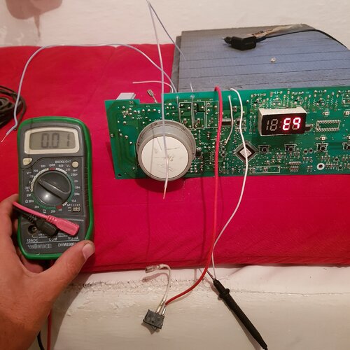

mcip85 Postat Martie 24, 2015 Autor Partajează Postat Martie 24, 2015 Au schimbat piesele mai devreme, montate corect si cu lipituri bune. Am conectat toate mufele la placa si am alimentat-o dar surpriza...s-a ars R4=10R/1W pe care o inlocuisem. Sa inteleg ca undeva este un scurt. Din cate imi dau seama alimentarea de la retea intra direct in programator, nu? Daca acesta este pe pozitia zero nu am iesire alternativa pe placa, ceea ce este normal. Cand am dat pe pozitia 1(programul 1), s-a ars R4. Am verificat cu aparatul diodele din puntea aflata dupa R4 si nu sunt arse Este posibil sa fie defect programatorul? Link spre comentariu

marianx Postat Martie 24, 2015 Partajează Postat Martie 24, 2015 Cu rezistenta de 10 ohmi / 2w asa am patit si eu, s-a ars la prima pornire. Am pus dupa aceea 2 de 10 ohmi inseriate (numai din astea cumparasem pentru masina de spalat) si merge si acum, dupa mai mult de 6 luni de la reparatie. N-am citit in postarile dvs daca ati schimbat si bobina, de obicei intra in scurt sau se arde (este imediat dupa rezistenta, folosita ca limitare a socului la pornire). Trebuie schimbata si ea. Link spre comentariu
mcip85 Postat Martie 24, 2015 Autor Partajează Postat Martie 24, 2015 am schimbat si bobina alaturi de celelalte componente. atunci sa incerc cu o rezistenta de 20-22 ohmi, nu? totusi de ce se arde cea de 10 ohmi? Link spre comentariu
marianx Postat Martie 24, 2015 Partajează Postat Martie 24, 2015 E caderea mare de tensiune pe ea la pornire, pana se incarca condensatorul. O valoare mai mare (22 ohmi este in schema de aplicatie a integratului din sursa) face ca puterea disipata pe rezistenta sa fie mai mica (asta la pornire, in functionare consumul sursei este mic). Link spre comentariu
mcip85 Postat Martie 26, 2015 Autor Partajează Postat Martie 26, 2015 Asa este. Am folosit pentru R4 o valoare de 22 ohmi si sursa a pornit. Am probat placa la ,,rece'' adica am rotit butonul programatorului cate o pozitie, in sensul acelor de ceas, indicand pe afisaj programele. Cred ca este functionala insa voi afla dupa ce o montez si voi rula un program de spalare. Singura problema este aceea ca sursa are un zgomot specific ,,de fasait'', probabil caracteristic. Totusi care sa fie cauza, bobina schimbata care nu seamana cu cea originala (aceea era invelita intr-un corp ceramic cred)? Link spre comentariu
